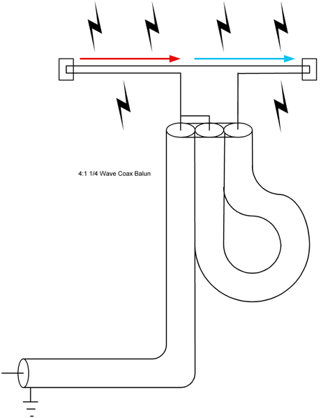

Spoiler Spoiler Spoiler

Sobitustrafo 1.92€ hinna juures tekib vähestel soovi ise U-aasa ehitama hakata. Aga kui on soov vaba aega sisukalt kasutada, siis küll.

Põhimõtteliselt siis kui ei viitsi ise ehitada ostan selle trafo ja ühendan ära ja peaks asi töötama? Või vajab ta endiselt vooluadapterit juurde?

Siis pole enam mingit vooluadapterit vaja. Ja selle sobitustrafo võid selle olemasoleva võimendi plaadi pealt ka välja lõigata kui rahast kahju hakkab ja vaba aega piisavalt.
