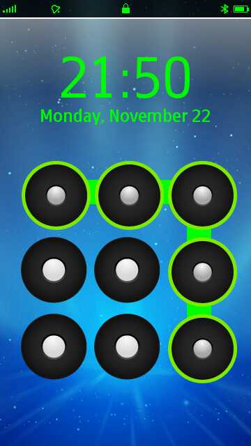

njusto kirjutas:
Tere, sooviks teada kas antud telefonile on võimalik panna truvakoodi peale ? Seda, mida ta küsib igakord kui klahviluku eemaldad. ?
Kui on olemas, siis äkki keegi viitsiks öelda kuidas saab seda peale panna .. ? Oleks väga tänulik.
Soovitan MazeLocki, väga turvaline ja mugav.
Ovi stores täiesti saadaval.
