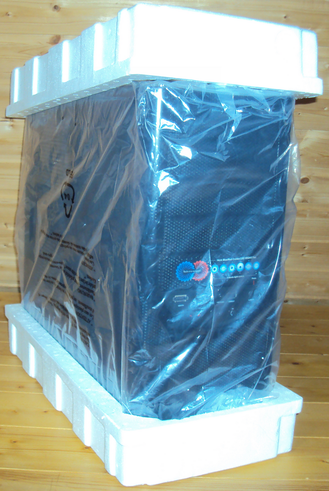

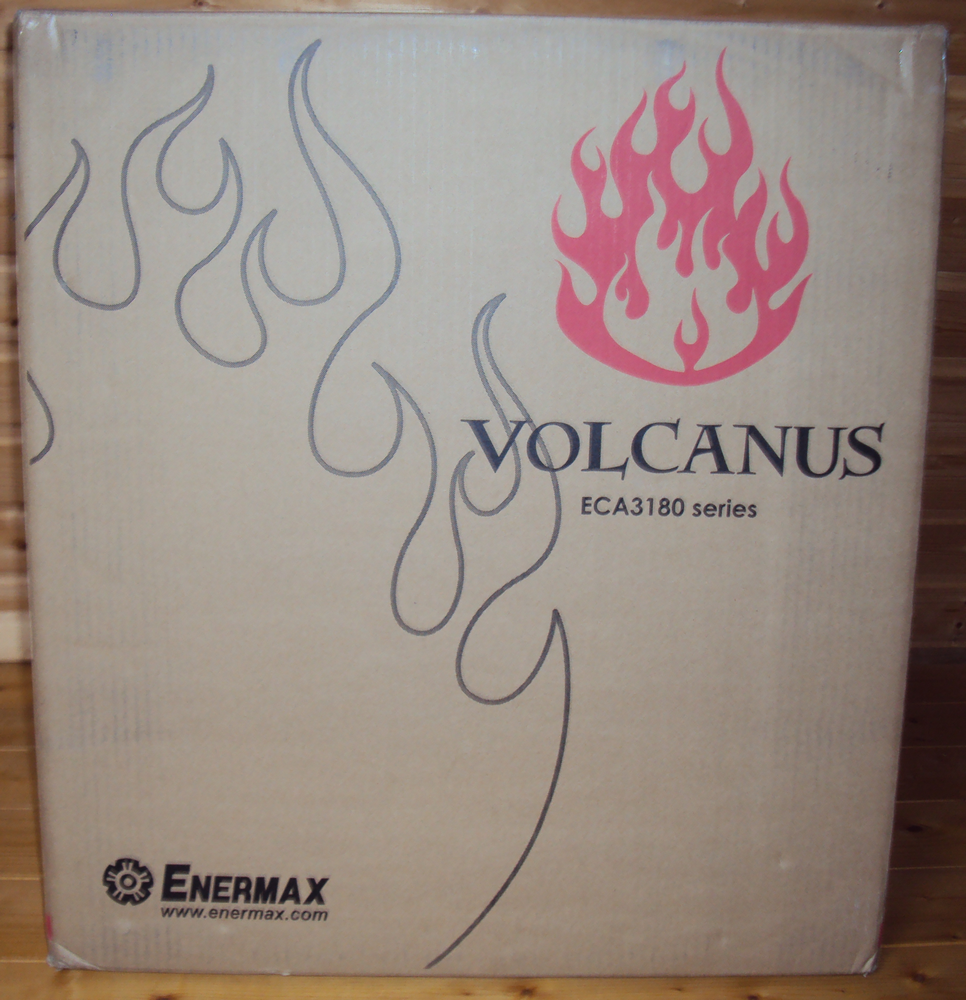

Kast saabus mulle sellisena nagu esimeselt pildilt näha, pakend pole transportimisel viga saanud ja 9 päevaga jõudis Saksamaalt siia. Karp ise on täitsa tavaline pruuni värvi nagu tavalised pappkarbid ja stiili lisamiseks on paar leeki peale tehtud veel. Küljed on karbil mõlemalt poolt samasugused kuid otstes on erinev info, ühes otsas on kogu vajalik info mida sa tahad teada selle kasti kohta kui ostad kasti ja teisel pool kasti on mis kast sul täpsemalt on, kuna neid kaste on kahte sorti: ECA3180-B mis on ka minul, millel on kasti külje peal musta värvi leegid ja kinnitused sees ka musta värvi. Teine mudel ECA3180-BR mis on punaste leekidega ja kinnitused on seest punast värvi ja ventilaator põleb ainult punast värvi kui samas minu versioonil saab valida kumba värvi põleb.. Mulle endale isiklikult meeldib see variant rohkem mis ma sain kuna punased leegid jätavad juba sellise kahtlasema mulje ja ei sobitu nii hästi kastiga kokku kui need mustad leegid. Rääkides mis kastiga kaasa saab siis kasutusjuhendi, erinevaid kruve ja kinnitusi millega saab emaplaadi korpuse külge paigaldada. Kaasas on ka 2 plastmassist kaablikinnitust ja 2 krõpsudega kaablikinnitust mis on mugavad kuna saab lihtsalt ära võtta kui rohkem ei vaja ja pärast uuesti kasutada kui vaja.

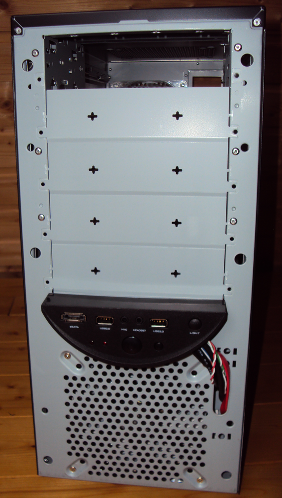

Nagu näha saab eesoleva paneeli täielikult eemaldada, alguses kui seda ära võtta tuleb kasutada päris palju jõudu kuna tuleb päris raskelt ära, samuti on ka see paneel eemaldatav mis on teisel pildil veel korpuse küljes, kuid täielikult seda just eemaldada hästi ei saa kuna osad juhtmed on tal külge tinutatud. Esipaneel on ka täielikult filtreid täis, et vähem tolmu korpusesse satuks, kuid mis natukene halb on see, et tagumistest ja külje avadest pääseb tolm ikkagist sisse.

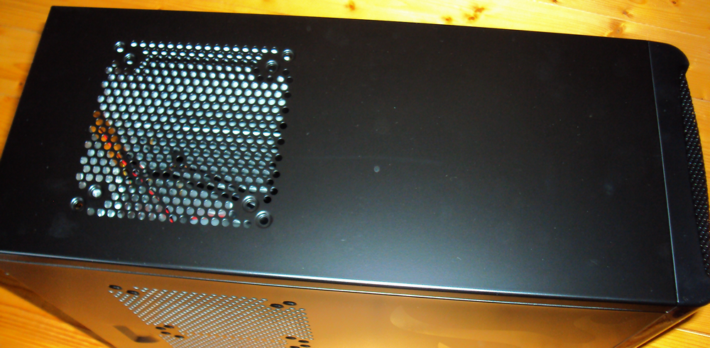

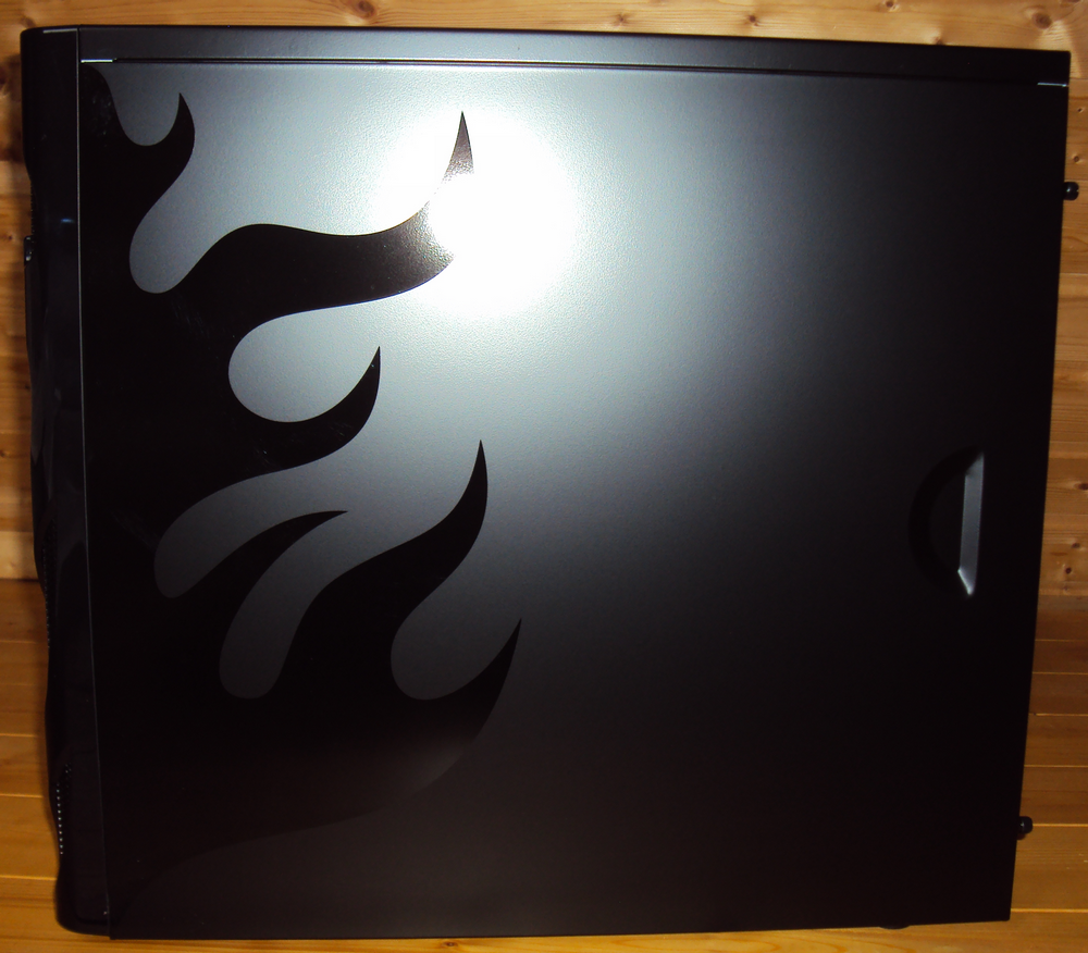

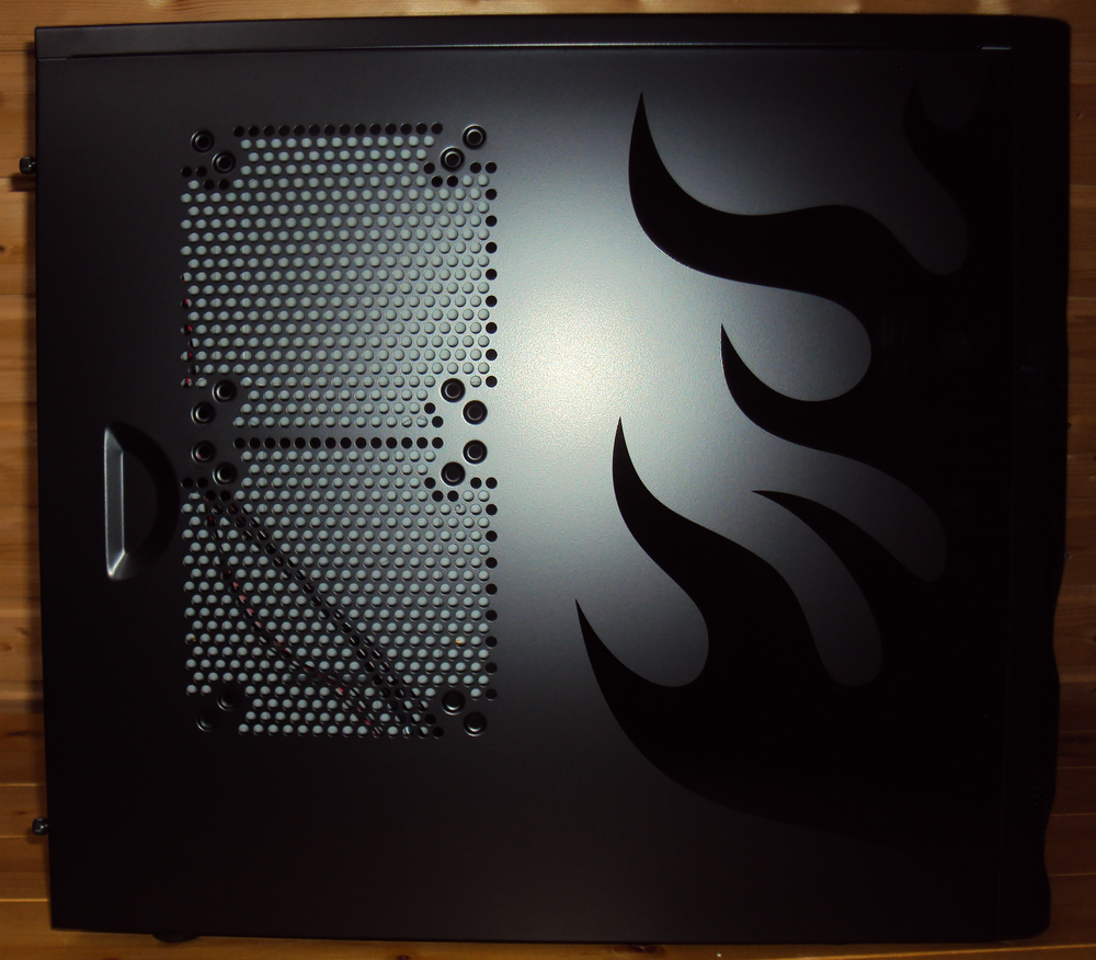

Küljepaneelidel on siis musta värvi leegid ja vasakpoolsel paneelil on ka kaks õhutusavad kuhu saab paigaldada ka kaks 120mm või 140mm ventilaatorit mida kaasas ei ole. Samuti on mõlemal paneelile joonistatud musta värvi leek mis tegelikkuses väga just silma ei hakka, kuid kui sa väga tahad, et see silma hakkaks võib osta teise versiooni sellest kastist millel on punast värvi leegid.
Spoiler Spoiler Spoiler
Siit pildilt on ka juba näha, et tegemist sellise materjaliga mis kogub hästi näpujälgi, üks puudutus ja juba ongi näpujälg peal. Rääkides materjalist on tegemist materjaliga nimega SECC mis eesti keelde tõlgituna on teras, elektriliselt tsingitud, külmvaltsitud, paremat tõlget ma sellele ei oska leida, kui keegi teab võib märku anda. Korpuse peale saab siis paigaldada jälle 140mm või 120mm ventilaatori kuid mida järjekordselt kaasas pole, siitkohalt ka miinuspunkt kuna Coolermaster Gladiator 600 mis minul on ja on samas hinnaklassis on lakke juba paigaldatud üks 140mm ventilaator, kuid selle eest on Volcanusel ette paigaldatud 140mm ventilaator.

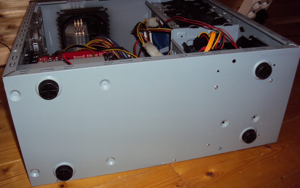

Mis mulle selle kasti juures meeldib on see, et toiteploki saab alla paigaldada kuid samas koheselt asja rikub ära see, et toiteploki saab ainult ühte pidi paigaldada kuna põhja pole avasi tehtud ja siinkohal ei saa mainimata jätta, et Coolermaster Gladiator 600'l on olemas põhjas ka augud, et saaks toiteplokki mõlemat pidi paigaldada, hetkel on niimoodi umbes, et toiteplokk võtab korpusest kuuma õhku millega ta ennast jahutab. Korpuse jalad on tavalised ja mingeid rattaid või asju tal pole ja kui vaja korpust libistada või liigutada ühest kohast teise toas saab nende jalgadega hakkama küll. Kuid rääkides veel kast tagumisest osast siis on kokku 7 laienduspesa mis on täiesti tavaline Miditower kastide puhul, kuid mis sellel kasti Cooler Master Gladiator 600'st paremaks teeb natukene on kindlasti see, et tal on 2 vesijahutustoru ava mida CM GLadiator 600'l pole. Samuti ei saa mainimata ka jätta, et taha saab paigaldada ühe 120mm ventilaatori ja mis on taga ka juba olemas.

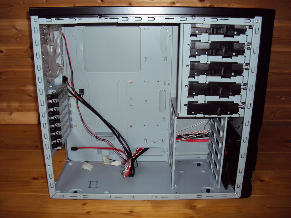

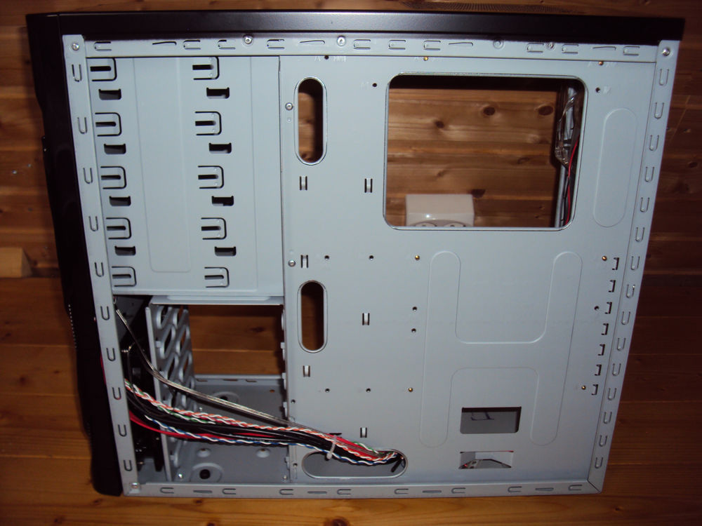

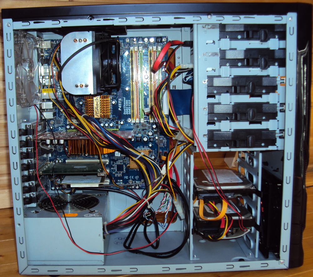

Siin siis näha Volcanuse kasti seestpoolt, paigaldada saab kuni 5 kõvaketast ja 5 seadet 5.25 dokki. Paigaldus on nendel mõlemal lihtne kuna kui paigaldad kõvaketast ei ole see midagi keerulist kuna kaasas kinnitused mille lihtsalt paned kõvaketaste külge mis võtab paar sekundit ja siis lükkad lihtsalt ta korpuse kõvakettaboksi ja ongi paigaldatud. Sama lugu on ka 5.25 dokiga, ainuke erinevus on see, et ei pea näiteks DVD kirjutajale midagi külge panema vaid lükkad DVD kirjutaja sinna pessa ja siis siit poolt külje pealt lükkad selle plastmass kinnituse paremale poole ja ongi DVD kirjutaja paigaldatud. Siit on ka veel näha, et on kokku 3 auku kust läbi saab juhtmeid läbi vedada või neid korpuse taha peita. Samuti on eelpaigaldatud juba 6 kinnitust korpuse külge, et saaks koheselt kui kasti karbist välja võtad emaplaadi paigaldada korpuse külge, kuid lisaks kui tahad saab 3 emaplaadi kinnitust veel ise juurde panna. Emaplaadi kinnituskruvi augud on kõik ära tähistatud märgistustega A, MX, M ja mis on ka korpuse peal ära seletatud mis mingi täht tähendab, kas siis ATX standardit või MicroATX jne. Mis mulle selle kasti juures veel meeldis oli see, et kõvakettad on sellel kastil kinnitustega siiapoole ja on seega mugavam ligi saada ja juhtmeid parem vedada, mu teisel korpusel CM GLadiator 600 on kettaboks teistpidi nõnda, et kõvaketta ühendused jäävad paremale poole kasti ja seega on natuke halvem ligi saada ja juhtmeid vedada.
Siitpoolt on siis näha, et korpusel on kokku 3 auku juhtmete peitmiseks ja vedamiseks, samuti on ka taga suur auk, et kui paigaldad jahutust emaplaadile siis ei pea emaplaati korpusest välja võtma vaid saad siit tagant klambrid emaplaadile külge panna.

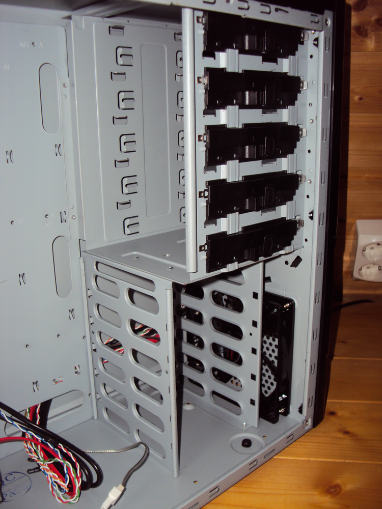

Siin siis lähemalt näha veel 5.25 dokki ja kõvaketta boksi.

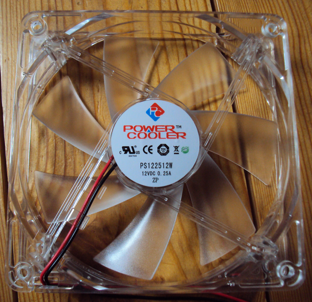

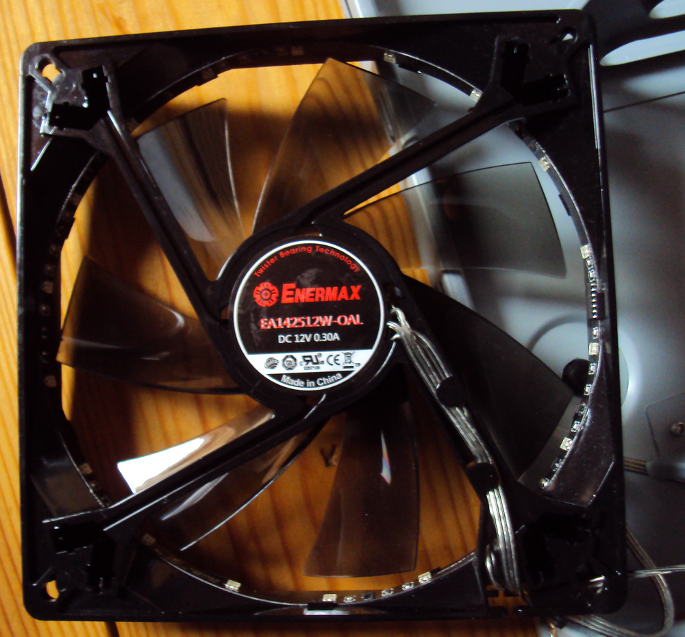

Pildil näha kaasasolevat 120mm ventilaatorit mis korpusega kaasa tuleb, samuti on siin näha laienduspesade kinnitusi mis on plastmassist. Rääkides neist lähemalt siis niipalju, et need võtad lahti, paned videokaardi või mida iganes soovid sinna paigaldada ja paned uuesti selle plastmassi kinnituse peale ja hoiabki su lisakaarti kinni. Kuid igaks juhuks on raskemate kaartide jaoks kruvi kohad kui videokaart on raskemat sorti siis saab igaks juhuks videokaardi kruvidega tugevamini kinni panna. Kuid need kinnitused ise on kerged ära murduma kui neid avad või kui avad valesti neid ja seega siitpoolt ma ütleks, et tuleb olla ettevaatlik. Oma vanal korpusel CM Gladiator 600 olen ma neid kinnitusi mitu tükki kogemata ära lõhkunud kuid õnneks on olemas kruvi kohad ja pole midagi hullu sellest.

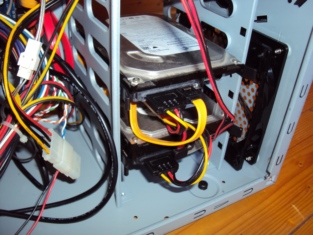

Siin siis näha kettad paigaldatuna, kui kettad allapoole paigaldada puhub ka 140mm ventilaator ketastele peale ja seega hoiab neid jahedana. Samuti on täpselt arvestatud sellega, et kui kõvakettal on juhtmed küljes siis korpuse kaas läheb korralikult külge.
