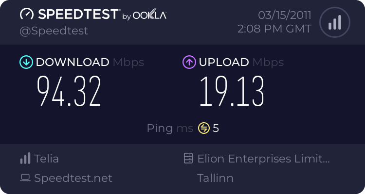

NICE! Optika on ikka kõva sõna, ei anna mingi coaxi ega adsl'iga võrrelda ka. Speedtest.net räägib ka enda eest. icon_cool.gif
Nüüd esineb sama teema mis varem sadptr'l ehk siis enne oli kiirus korras, nüüd on taas 12Mbit/s aga öeldi ka kohe, et hüperkiire käivitub homsest. icon_wink.gif
