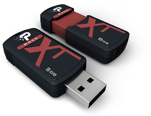

sõnum 23.02.2011 04:15:08 Ülevaade: Patriot Xporter XT Rage 8GB USB 2.0 Mälupulk vasta tsitaadiga
Mõtlesin pikka aega, et kui võtan USB mälupulga, siis juba 3.0 versiooni oma.Paraku ei jõudnud ära oodata millal USB 3.0 mälupulgad massiliselt levima hakkavad.Pärast uurimist-puurimist langeski otsus nimetatud mälupulga kasuks.Väidetavalt peaks see suutma kirjutada kiirusega 25MB/s.Kas see on ikka nii kiire?
Põhiinfo:
Ostukoht: Modikomp
Hind: 19,00 € (sisaldab 20% käibemaksu).
Üldmuljed:
Kuna valisin kättesaamise viisiks ise kohalemineku, siis tuli päris pikk matk ette võtta.Seega soovitus neile kes modikompist tellivad: tellige kulleriga icon_smile.gif .Tellimuse esitamisest, kuni kättesaamisegi läks täpselt nädal.Kahtlemata pikem aeg, kui mulle oleks meeldinud aga jäi mulje, et ladu, kust mälupulk telliti viivitas, seega see pole modikompi süü.Sünnipäeval sain ka kätte, seega hea sünnipäevakink endale thumbs_up.gif .
Pakend ise on väga turvaline.Samas ka väga keeruline avada ilma midagi katki tegemata.Siiski sain mälupulga lõpuks kätte.Asi ise oli kahtlemata väiksem kui mõõtmed oleksid lubanud oletada.Selleks, et suurusest aimu anda: asi mahub mugavalt tikutopsi ära icon_razz.gif .Olemas on ka väike ava kaelapaela jaoks, kuna karta on, et selline pisike jublakas tahab ennast pidevalt igale poole ära peita icon_smile.gif .On ka väike punane aktiivsustuli aga see ei häiri silma ega pimesta nagu osadel USB mälupulkadel.
USB porti ühendades tunti mälupulk kohe ära ja see oli kasutamiseks valmis.Kasutatav suurus 7.45GB (7632MB FAT32) .OS millega testisin oli Windows 7 SP1 64bit.Windows AutoPlay pakkus kohe kolm valikut välja.Nende seas ka ReadyBoost , mida antud mälupulk ametlikult ei toeta.Mitteametlikult aga töötab ilusti ja lubab kas terve mälupulga või, kuni ~4200MB anda ReadyBoost käsutusse.Vaadake ka pilti windowsi logist allpool.
Üldises kasutuses on asi kiire ja kõik toimib viivitusteta.Mõningad probleemid siiski on aga need pole väga olulised.Ilmselt nähtavaimad probleemid millega ma olen kokku puutunud on need, et kui mälupulk formaatida windowsi enda vahenditega, siis kukub kirjutamiskiirus hea 40% võrra.Samas tehes tootja enda utiliidiga low-level formaadi taastub originaalkiirus.Teine asi on see, et kui mälupulk on vahepeal windowsi vaheditega formaaditud (suvaline failisüsteem), siis tootja low-level formaater kaebleb kahjustada saanud infoploki üle ja palub tagastada RMA kaudu icon_lol.gif .Mõistagi on kõik korras ja kui mälupulk korra füüsiliselt eemaldada ja uuesti porti surada, siis saab jälle ilma veateadeteta low-level formaadi teha.Vaadake pilti veateatest allpool.

Plussid & Miinused:
Plussid:
thumbs_up.gif Hind pole kõige kallim vaadates kiirusi.
thumbs_up.gif Väike ja kerge.
thumbs_up.gif Aktiivsustuli ei häiri.
thumbs_up.gif Korralik välimus.
thumbs_up.gif Mõistlikult vastupidav kummikate.
thumbs_up.gif Saab ühendada kaelapaela.
thumbs_up.gif Head lugemiskiirused.
thumbs_up.gif ReadyBoost ühilduv.
thumbs_up.gif Windows 7 ühilduv.
Miinused:
thumbs_down.gif Pakendit on tsipa raske avada.
thumbs_down.gif Pakendis pole kaelapaela ja usb pikendust nagu XT Boost versioonil mis on 2 € odavam.
thumbs_down.gif Kirjutamiskiirused võiksid paremad olla.
thumbs_down.gif Kirjutamiskiirused langevad pärast windowsiga formaatimist.
thumbs_down.gif Low-level formaater on pirtsakas.

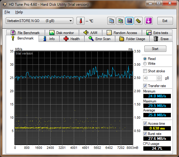

panen ühe HD Tunega verbatim mälupulga kiirusetesti võdluseks
käibemaksu kohta saad veidi infot siit: http://et.wikipedia.org/wiki/Käibemaks
Manus
8GB verbatim store n go

tomorrow kirjutas:
Igatahes tuli üsna palju endale tagantjärgi selgeks teha usb flash tööpõhimõtete kohta.See see on, kui hilja rongile hüppad, siis pead kiiresti õppima icon_smile.gif
...Ja õpin veel edasi icon_smile.gif .Paistab, et Wini ikka saab installida FAT32 formaaditud pulgalt.Lihtsalt mõned lisaoperatsioonid tuleb teha.Paraku low level formaaditud pulgalt ei saa mingi nipiga installitud, kuigi ka see on FAT32.Parti ei lase teha enne kui clean pole tehtud ja clean kukutab lugemiskiirused tavalisele FAT32 formaadi tasemele.Ja kui parti pole, siis jälle ei oska omakorda bootida sellelt.Oh well icon_rolleyes.gif
Mõned testid veel lisaks.Parandasin lugemiskiiruseid ja vanema FMT versiooniga kirjutustest kah:
Spoiler Spoiler Spoiler
EDIT: https://foorum.hinnavaatlus.ee/viewtopic.php?p=6408259#6408259
EDIT2: Kahjuks mälupulk praeguse seisuga garantiis icon_neutral.gif .Nimelt mingi hetk tuvastas ainult kui USB DISK 30X ja kiirused 10MB/s icon_confused.gif
