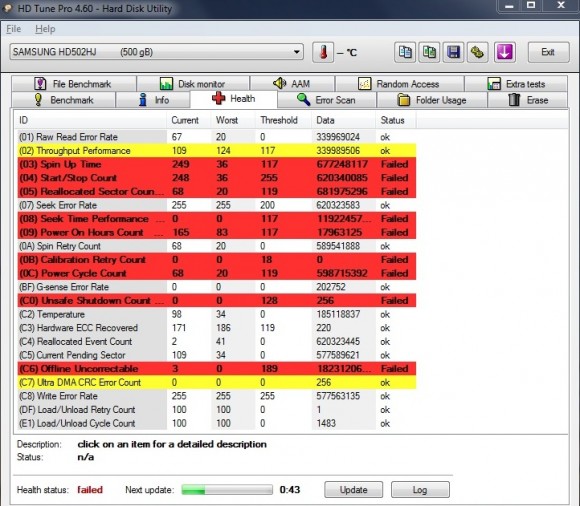

-FoX- kirjutas:
Oot aga kuda ma siis kontrollida saan ,et kas minu emme ka kuulub nende "praakide" alla?
Tirid HD Tune ja kontrollid ketta seisundit (click on the "Health" tab)

Mul Sata3 taga on ainult SSD ketas ja panin selle health tabeli ja alt update aga kõik on OK näitab.
Plaati kasutatud mingi 9 päeva aktiivselt töös.
