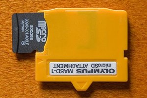

sõnum 15.06.2009 22:45:57 micro sd adapter xd kaardile vasta tsitaadiga
kuskil müügikuulutusel jäi silma, et micro SD kaart oli adaptriga XD pesas?
Spoiler Spoiler Spoiler
olympus.ee ütles fotoluks või muu müüja kaudu saab tellida 160,-
pidavat uute kaamerate komplektis kaasas olema.
tsitaat:
The microSD / microSDHC card can be used only with the cameras compatible with MASD-1. The MASD-1 is different from the xD-Picture card in form. Forcing it into an incompatible camera or any other equipment, it may damage camera or card or cause malfunction with the equipment. images on the memory card may be destroyed.
kas uuematel kaameratel on pesa põhjas ruumi selle noole kujulise niblaka jaoks?
on keegi mõnes vanemas kaameras proovinud?

sõnum 16.06.2009 19:35:29 Re: micro sd adapter xd kaardile vasta tsitaadiga
Mis paneb Sind arvama et Olympus on need read kirja pannud meeltesegaduses ning omamata mingit ülevaadet, millised kaamerad nad ise microSD protokolli sööma on ehitanud:
tsitaat:
Esimene Google otsing toob sellise lehe - http://www.olympusamerica.com/cpg_section/oima_microSD.asp Ei sobi?
Tundub et tegu on mõnes mõttes samasuguse asjaga nagu omal ajal olid PS2/USB-hiired, vastava adapteriga sai USB-hiire PS2 mulku. Aga ainult need hiired, mis selliseks ehitatud olid. Adapter ei olnud imeline, hiir pidi asja oskama. Sama lugu siin kaameraga.
tsitaat:
No arva nüüd ise. Adapter peab nendesse sisse mahtuma, nii et järelikult - on küll.

mul tuli kaameraga kaasa adapter ja tegin proovi ning ei näe küll erilist kiirusekadu - kaardiks toppisin 2 gb kingston micro sd ja aparaadiks olympus mju 1010 ehk stylus 10,1 mpx thumbs_up.gif

Ma proovisin seda adapterit sobitada oma peegelkaamerasse(olympus e-410) - ei sobinud ! kompaktkaamerasse sobib mis tähendab et -pole vahet kas on xdkaart või adapteriga ,juhul kui ei taha teha panoraamvõtet(mõned kompaktid toetavad panoraami ja tahavad norm xd-d) . Adapteriga micro sd-ga panoraamvõte ei toimi thumbs_down.gif

Kindlasti enne kontrolli, kas su kaamera toetab MASD-1 adaptrit, sest seda teevad vaid ülemineku mudelid, mitte kõik!
