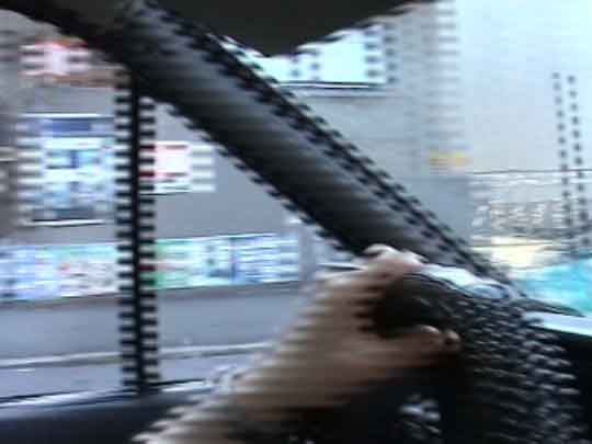

Põhimõtteliselt ei saa korralikult neid musti servi eemaldada ja probleem selles, et kaamera, millega filmisid teeb 16:9 pilti mitte anamorfsena vaid letterboxituna. (16:9 pilt 4:3 pildi sees koos mustade servadega)
Kirvemeetod oleks video deinterlace-da, croppida mustad servad ära ning seejärel skaleerida kõrgus tagasi 576 realiseks - just sellises järjekorras!
Proportsioonid tunduvad küll esmalt valed aga 16:9 mõõdus DVD tegemiseks on õiged. Siit saad visuaalse ülevaate: http://www.dvdbeaver.com/film/misc/anamorphic_dvd.htm
Kirvemeetodi jaoks sobib ideaalselt programm nimega VirtualDub ja otsi sellele deinterlacemiseks smart deinterlacer plugin, muidu kaotad veelgi resolutsiooni.
Eriti oluline on tähelepanu pöörata sellele deinterlace-misele. Muidu tekivad hiljem sellised anomaaliad:
| Kommentaarid: 10 loe/lisa |
