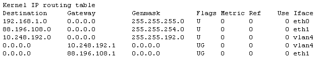

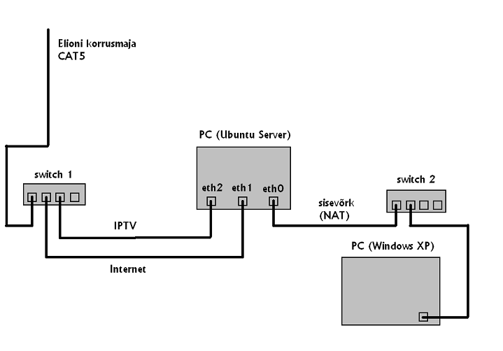

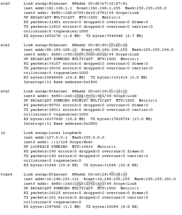

Täiendan natuke teemat. Kohendasin võrku, nüüd siis võiks pilt näha välja järgmine:
Elioni CAT5 kaabel läheb esimesse switchi, millest 2 kaablit Ubuntu kasti, interface eth1 (internet) ja eth2 (IPTV). Kolmas võrgukaart eth0 on sisevõrgu NATi jaoks Windowsi masinatele. Nüüd ifconfig näeb mul välja järgmine:
Internet ja IPTV on viidud eraldi võrgukaartidele, nüüd on võimalik kasutada erinevaid MAC aadresse. eth2 peale tehtud vlan ID 4, mis suudab siis võtta vastu IPTV taggitud ethernet pakette. Mõlemad võrgud (internet ja IPTV) tõmmatakse üles DHCP-ga, peale aadresside küsimist lisatakse ruutingutabelisse sealt saadud gateway. Probleem on selles, et nüüd on võrke 2 ning lisatakse tabelisse 2 default gatewayd:
Sellest tekivadki probleemid. Kahte default gatewayd ei tohiks olla, aga äkki oskab keegi anda soovitusi, kuidas ruutingutabel ümber korraldada nii, et
1) default gatewayks jätaks interneti
2) IPTV IP aadressidele saadetud paketid (tavaliselt algavad 10.X.X.X) läbiks teist, IPTV jaoks mõeldud gatewayd 10.248.192.1

ipv6 võiksid linuxilt maha võtta - selle asemel, et pildil numbreid üle sodida - nuhkirw icon_razz.gif
Võrk läheb kiiremaks ka.

Annan teema alustajana ka oma vahepealsetest (edu)sammudest teada! Kõigepealt peab mainima, et väga suur abi oli kasutajate loox ja kaabakas välja toodud route tabelitest, nii et suured tänud! Paistab, et minu Ubuntu 8.04.4 serveris (non-GUI) sisalduv dhclient v3.0.6 ei oska DHCP serverilt küsida classless route ning ei leidnud kusagilt ka kinnitust, et ta seda teha peaks oskama. Seega tuli lisada käsitsi routed, millele on viidanud ka mõlemad kasutajad. Minu uus route tabel näeb välja selline:
Kernel IP routing table
Destination     Gateway         Genmask         Flags Metric Ref    Use Iface
84.50.149.0     10.248.192.1    255.255.255.0   UG    0      0        0 vlan4
192.168.1.0     0.0.0.0         255.255.255.0   U     0      0        0 eth0
84.50.255.0     0.0.0.0         255.255.255.0   U     0      0        0 vlan4
88.196.108.0    0.0.0.0         255.255.254.0   U     0      0        0 eth1
10.248.192.0    0.0.0.0         255.255.192.0   U     0      0        0 vlan4
10.0.0.0        0.0.0.0         255.0.0.0       U     0      0        0 vlan4
224.0.0.0       0.0.0.0         240.0.0.0       U     0      0        0 vlan4
0.0.0.0         88.196.108.1    0.0.0.0         UG    100    0        0 eth1
Interfaced olid mul siis sellises järjestuses: eth0 (sise), eth1 (internet) ja vlan4 (digi-tv). Praeguses konfis täidab süsteem minu soovid: saan digitv kanaleid salvestada otse linuxi arvutisse, ilma et interneti välisühendus vahepeal maha kukuks. Ehk siis töötab nii nagu vaja! Digipildi reaalajas vaatamine pole olnudki eesmärgiks, kuigi ehk katsetan nimetatud udpxy selle eesmärgi rahuldamiseks kunagi ära. Nüüd on jäänud ainult see probleem, et peale masina rebooti või kui dhclient küsib iptv poole pealt aadressi, tuleb kõigepealt kustutada route tabelist dhcliendi poolt sinna lisatud default route:
0.0.0.0         10.248.192.1    0.0.0.0         UG    0      0        0 vlan4
ning seejärel lisada teised vajalikud marsruudid:
route add -net 84.50.149.0 gw 10.248.192.1 netmask 255.255.255.0 dev vlan4
route add -net 224.0.0.0 netmask 240.0.0.0 dev vlan4
route add -net 84.50.255.0 netmask 255.255.255.0 dev vlan4
route add -net 10.0.0.0 netmask 255.0.0.0 dev vlan4

TX packets:6 errors:0 dropped:0 overruns:0 carrier:0
collisions:0 txqueuelen:0
RX bytes:647399540 (617.4 MiB) TX bytes:468 (468.0 b)
eth0 Link encap:Ethernet HWaddr xxx
inet addr:xxx.35.236.94 Bcast:xxx.35.239.255 Mask:255.255.252.0
inet6 addr: fe80::208:c7ff:febc:d16e/64 Scope:Link
UP BROADCAST RUNNING MULTICAST MTU:1500 Metric:1
RX packets:519148 errors:0 dropped:0 overruns:0 frame:0
TX packets:5023 errors:0 dropped:0 overruns:0 carrier:0
collisions:0 txqueuelen:1000
RX bytes:661365945 (630.7 MiB) TX bytes:631056 (616.2 KiB)
Interrupt:11 Base address:0x2420
eth0.4 Link encap:Ethernet HWaddr xxx
UP BROADCAST RUNNING PROMISC MULTICAST MTU:1500 Metric:1
RX packets:514060 errors:0 dropped:0 overruns:0 frame:0
TX packets:2035 errors:0 dropped:0 overruns:0 carrier:0
RX bytes:652907428 (622.6 MiB) TX bytes:267706 (261.4 KiB)
eth1 Link encap:Ethernet HWaddr xxx
inet addr:192.168.1.200 Bcast:192.168.1.255 Mask:255.255.255.0
inet6 addr: fe80::204:76ff:fea5:7c8/64 Scope:Link
RX packets:3689 errors:0 dropped:0 overruns:0 frame:0
TX packets:4374 errors:0 dropped:0 overruns:0 carrier:1
RX bytes:533172 (520.6 KiB) TX bytes:1277644 (1.2 MiB)
Interrupt:11 Base address:0x2000
eth2 Link encap:Ethernet HWaddr xxx
inet6 addr: fe80::204:76ff:fe93:8095/64 Scope:Link
RX packets:2030 errors:0 dropped:0 overruns:0 frame:0
TX packets:481228 errors:0 dropped:0 overruns:0 carrier:1
RX bytes:262568 (256.4 KiB) TX bytes:621938113 (593.1 MiB)
Interrupt:11 Base address:0x4000
