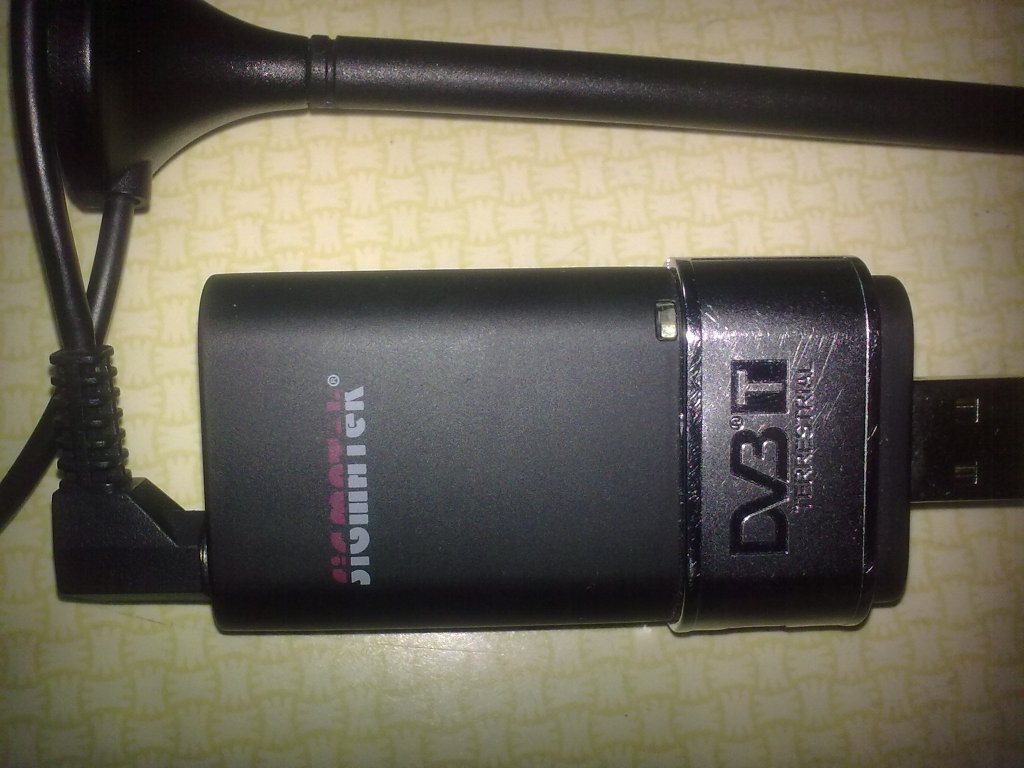

Sain kätte. Aga tõesti huvitav et internetist ei leia mitte kui midagi
Manus
Pilt seadmest, telefoniga tegin, seega kvaliteet pole kõige parem

AF9015 googeldamisel midagi ikka tilgub, miskine kiibisrtik, mida kasutatakse odavamatel ja nö noname toodetel.
Kuna see on siiski BDA draiver, siis peaks selle kaardi ära tundma enamus DVB mängijaid, ka minu soovitatud SmartDVB
Proovi otsingut teha SmartDVB-ga ning leia antenni sobiv koht (nt masti suunas jääva akna läheduses vms)
