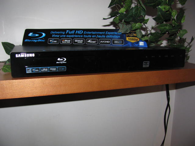

Niisiis näeb riistapuu selline välja

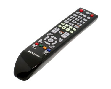

Pult näeb välja selline.
Puldi nupud töötavad suurepäraselt, ei pea pressima nagu telekapuldil.
