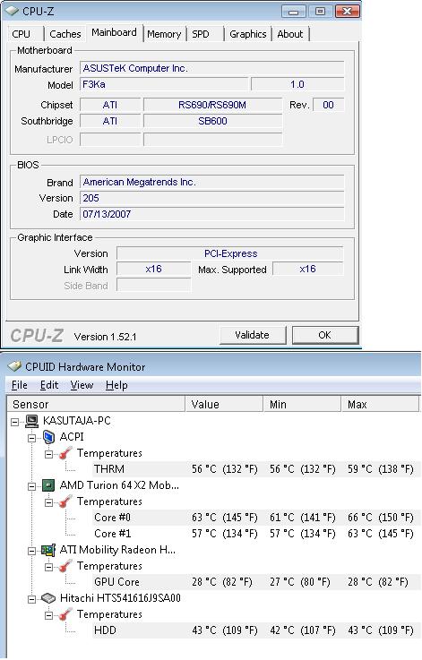

Kas need temperatuuri näitajad on normis?
Ja biosi versioon on 1.52.1 ?

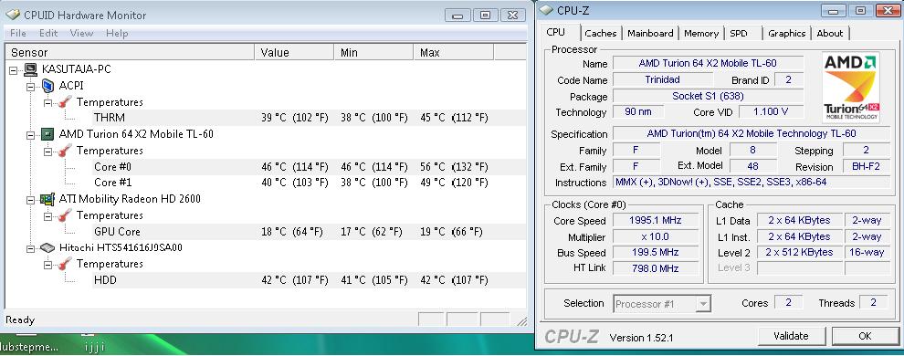

Prose temp on normis aga videokaarti temp ei saa mitte mingi valemiga õhutemperatuurist madalam olla, lase masinal veidi soojeneda ja siis vaata uuesti. Vaata videokaarti tempi veel GPU-Z-ga. 1.52.1 on CPU-Z versiooninumber. Tee pilt CPU-Z Mainboard tab-st.
