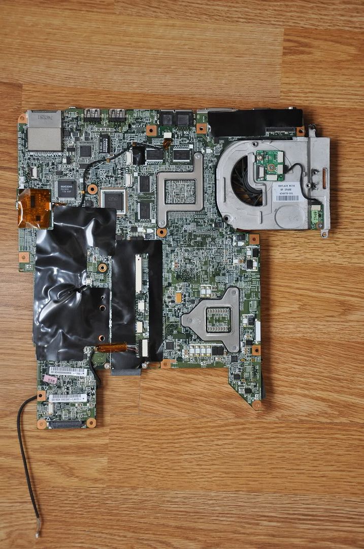

hp dv9000 tulukesi pole, käima ei lähe. |
hp pavilion dv9685eo
T7500 (2,2)
NVIDIA GeForce 8600M GS
eile olin nii tund aega netis siis plõks ja seisis... käima enam ei lähe... nupule ei reageeri... ei häält ega tulesid.
lähemalt vaatama hakkasin siis juhtme ümber ümber led ring põleb aga vasakus servas olev äikse märk on kustu (peaks põlema kui toide taga)
tühjendasin staatilisest (30sek nupul, aku väljas)
kontrollising adaptri üle... kõik töötas,
võtsin lahti, adaptrist tuli vool läbi pesade emaplaadini välja... sealt edasi ei oska ise vaadata... kärssamist näha pole, lahtiseid otsi pole.
siiski kõike arvestades tundub et emaplaadis on viga...

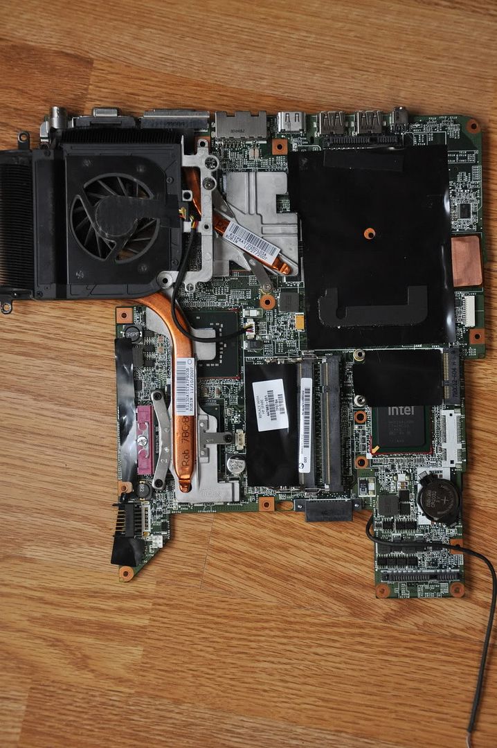

pilte ka... mitte et sealt palju näha oleks.

tahanteada
Lõuapoolik
liitunud: 04.04.2003
12.12.2009 14:54:03
Halvemal juhul "Surnud" või paremal juhul "Koomas" emaplaat.
"Surnud plate" korral ostad uue a plate ja Koomas plate korral ehk suudab keegi selle natukeseks veel ellu äratada.
Uuri kasutaja undead käest. Tema möllas vahepealt Tartu kandis nende surnud platedega, ehk möllab veelgi.
Kui vanus on alla 2-e aasta, siis vudi ServiceNet-i ja nõua garantiikorras emaplaadi vahetust.
