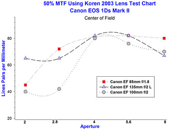

Me kõik teame kui oluline osa fotograafias on objektiivil, need on suured ja kallid.
Objektiivi mõõdupuuks on tema eraldusvõime - joonepaare millimeetri kohta (LP/mm).
Näiteks Canoni objektiive testitakse 10 LP/mm ning 30 LP/mm ning uuritakse kuidas need eralduvad terve kaadri ulatuses.
Ideaalne objektiiv joonistabki 30 joonepaari millimeetri kohta.
Küsimus suurele ringile: Kui suur peab olema sensor, mis eelpool mainitud ideaalse objektiiviga eraldab 1080 rida?
Vastus: 1080/2 = 540 joonepaari. 540/30 = 18mm kõrge.
Täiskaader on 36x24mm!
Ok, ok... tean mida mõtlete, sellisel juhul ei saakski ju ühtegi 20 megapixelise eraldusvõimega kaamerat olemas olla.
Saab, kuna tegelikult eraldavad parimad objektiivid kuni 100 joonepaari millimeetri kohta - väga häguselt, kuid siiski. Järeldan sellest pildist
LOO MORAAL: Mida väiksem on sensor, seda kvaliteetsem peab olema objektiiv!
Mikroskoopiline sensor ei suuda ka parimate objektiividega head eraldusvõimet tekitada.

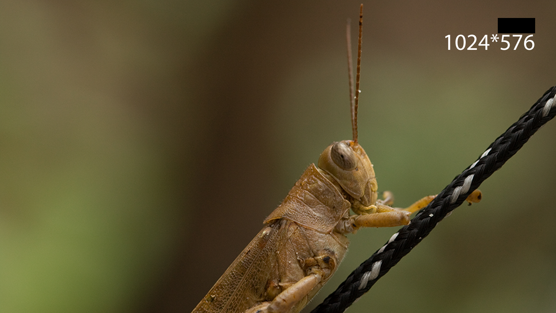

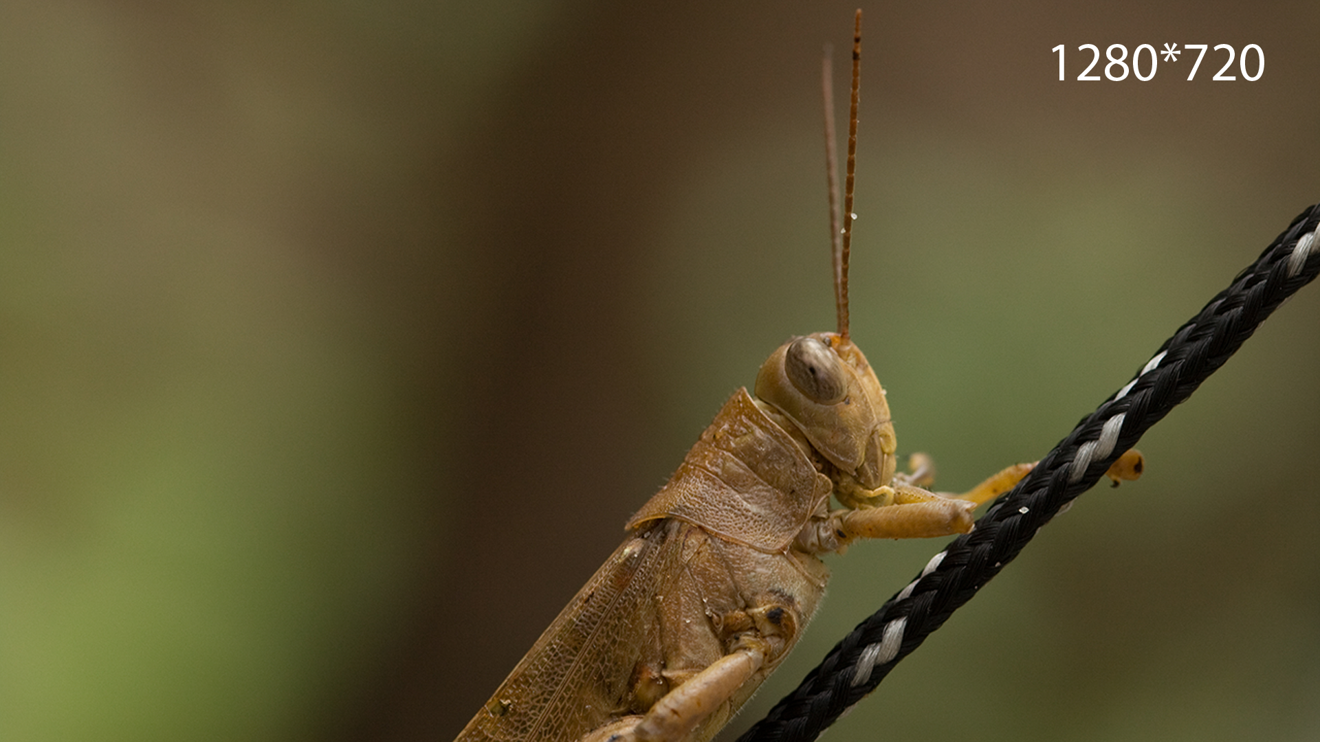

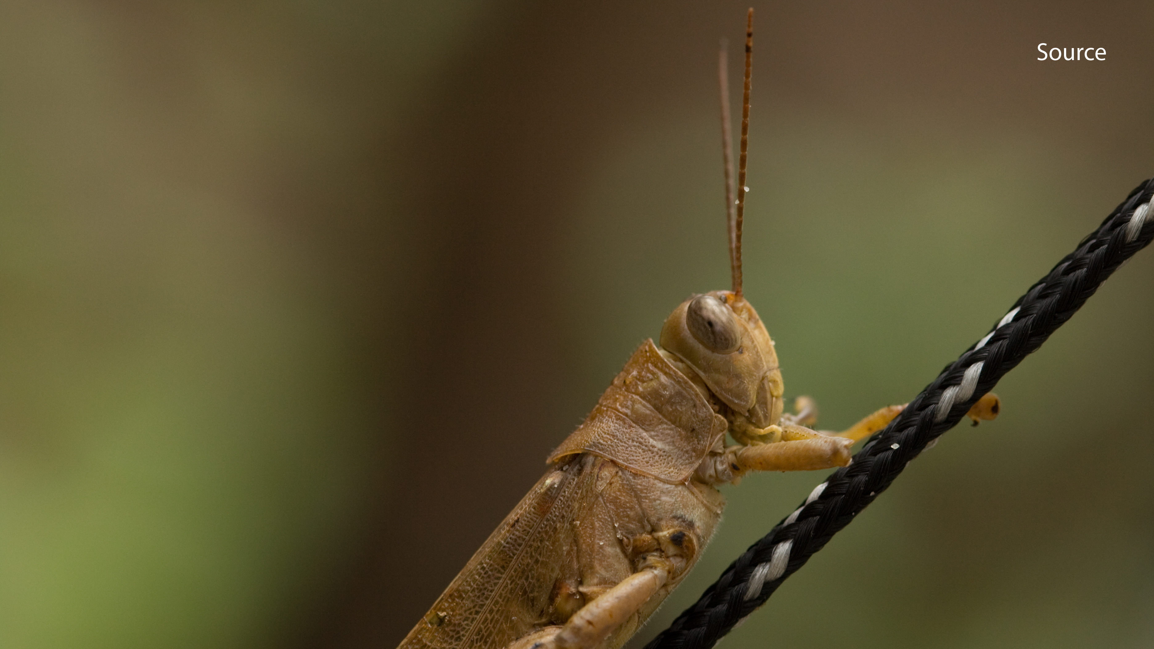

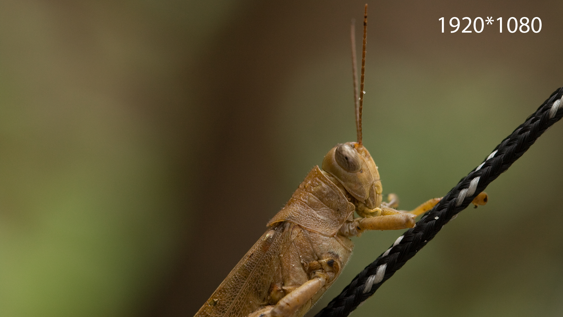

Et kuna ma ei saanud pihta et mis suuruse pealt oli resize tehtud ja et miks SD puudu oli, siis tegin uuesti.
Algsuurus (source) on saadud järgmiselt: pildi laius / (16/9), tulemus 3744*2106
Sealt on Photoshopiga resize (vähendamisel bicubic sharper vähendamisel, tavaline bicubic suurendamisel) vastavatesse suurustesse.
http://www.upload.ee/image/280610/16-9_source.png Algsuurus
http://www.upload.ee/image/280611/1920x1080.png Algsuurus -> 1920*1080
http://www.upload.ee/image/280609/1280x720.png Algsuurus -> 1280*720 -> 1920*1080
http://www.upload.ee/image/280716/1024x576.png Algsuurus -> 1024*576 -> 1920*1080
http://www.upload.ee/image/280612/720x405.png Algsuurus -> 720*405 -> 1920*1080
Edit: kopli soovil 1024*576 lisaks
