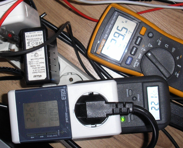

Tegin paar pilti, et oleks näha näitude erinevus nendel odavatel mõõtjatel.
Võrdlesin seda k-rauatas 185.- maksvat brennenstuhl-i ja ETECH PM300 võimsusmõõtjat.
Sees on neil mõlemal śhunt, millelt mõõdetakse pinget. (pingelangu)
Hea uudis on see, et mõlemad mõõdavad üsna täpselt voolu.
Pinge mõõtmisel on neil mõlemad eriseisukohad, mis paraku mõlemad valed icon_biggrin.gif Vähemalt nii arvab Fluke 116 True RMS tester.
(vabandust piltide kvaliteedi pärast)
Reaalne pinge oli siis 229,5V, ETECH näitas 226V, Brenn- 221,5V
Ehk brenn näitab kindlasti madalamat võimsustarvet kui reaalselt on, vähemalt madala voolutarve juures.
Nii see ongi pildis:
Voolutarve oli 0,26A mõlemal mõõdikul (cosFi oli 0.99)
Seega reaalne võimsustarve oli tegelikult 59,67W
Tarbijaks minu "teleka arvuti" (Gigabyte GA-E7AUM-DS2H int.GeForce9400, Intel E7400, 2x2GB DDR2, 2,5'' HDD ja küljes üks väline 1TB SATA ketas) idles.
Üritan oomist saada selle mõõtja kõrvale esm-l, siis hea võrdlus.
Samas nii odavatel riistadel võib see täpsus kõikuda suures vahemikus, seega see info on lihtsalt infoks.
