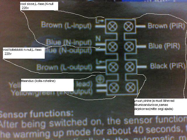

Viimane probleem millega ei ole soovinud siiani katsetada on sellesamase anduri ühendamine. Ainult pisike valge raamatuke kaasas ja napisõnaline skeem. Miski muu selle ühendamist ei juhenda. Endal ka kogemused puuduvad selles vallas puuduvad. Äkki keegi targem viitsib selle skeemi täpselt lahti seletada? 220V niisama katsetada ei tahaks icon_rolleyes.gif
Paremal pool on kolm juhet mis on ühendatud anduri endaga, maanduse osa on ka lihtne ja arusaadav
Mida konkreetselt tähendavad L-input,L-Output,N-input,N-output? Sisend-väljund,jah aga mis konkreetselt?

Mõned mõtted:
Arvuti toiteka asemel tavaline seinakuubik (trahvoga!). See panna 12V Pb akut laadima ja skeemi toitma.Vajadusel pingeregulaator vahele, et pinge üle 13,8V ei läheks. Kõik komponendid toituvad sellest ahelast (liikumisandur, telefon üle pingestabilisaatori! , suitsuandurid jne).
Telefon asetada nii, et kõnele vastamisel kuuleb telefoni ümber toimuvat (rääkimist ja ka suitsuanduri piiksumist). Vajadusel saab kasutada mõnda käedvaba seadet.
Hea oleks lisada ka paanikanupp (suur ja punane kergestiligipääsetavas kohas - näiteks voodi kõrval).
Kui telefon toetab, siis võiks mitmele numbrile korraga helistada - üks võib juhuslikult väljas olla.
See kõik töökindlalt kokku ja karpi. Ära kaitsmeid unusta!
L - Faas
N - neutraal

L-Faas, N-Neutraal. Ok, see ei ütle eriti midagi. pole kunagi elektrotehnika kui sellisega tegelenud aka kuskile majasse elektrit pannud vms..
otsisin wikipediast aga L-form bacteria või positronic brain ei ole vist õiged vasted icon_rolleyes.gif
võttes seinakontakti näitena siis mis on mis? kõige alumine ja eraldiseisev on neutraal?
o....o
...o
Mõlemad ülemised on faasid?

vaadates su skeemi, tekib mul selline arusaamine:
paremale poole ühendad liikumisanduri vastavalt värvidele
vasakule ühendad järgmiselt ülevalt alla:
1. faas sisse (seinast)
2. neutraal (null) sisse (seinast) ja välja (tarbijasse e toiteplokki)
3. faas välja (tarbijasse e toiteplokki)
4. maandus sisse-välja
omaette teema on see, kas sul seal vanas talukohas on kahejuhtmeline (faas, null) või kolmejuhtmeline (faas, null, maa) süsteem.
igatahes toimib ka ilma maanduseta.
igatahes soovitan faas määrata igast ehituspoest saadaoleva faasiindikaatoriga (kui vanaisal vanast ajast tööriistakastis juba pole), et olla kindel kui ka on uute värviliste juhtmetega veetud.
kogu selle skeemi mõte on see, et liikumisandur sulgeks/lahutaks vooluahela faasi.

Manus
sellest peaks aru saama
