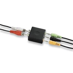

kui sellel nokkijal on see 2.5" pistik, siis 2.5 - > 3.5" üleminek, ja logitechile sebida( võibolla oli juba kaasas) 5.1 üleminek stereohelile (3 x 3.5 pulka läheb sisse, välja tulevad 2 rca otsa, sinna torgata omakorda rca to 3.5") . ilge juhtmete möll on, aga proovitud ja täitsa töötab (eerikupojaga ja vanema x-500 seeriaga siis)

järgmine samm, 5.1 kõlaritel on 3 helijuhet. logitechil peaks olema Roheline, Oranz ja Must , kõik suuruses 3.5 "
-- minu komplektil oli kaasas üleminek , kus ühes otsas olid 3 auku (värvitud, igasse auku vastavat värvi pistik), teisel pool oli 2 auku - RCA helijuhtme jaoks (googlest saad aru mis on RCA)
--- kui nüüd seda üleminekut ei ole, tuleb see soetada
- üleminek olemas, on tarvis RCA isane - > 3.5" ISAne üleminekujuhet
kõik omavahel ära ühendada, ja peakski rahu majas olema.

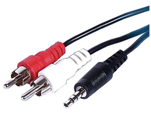

ühendasin nii nagu pildil ja valisin muusikakeskuse. aga ei funkand..

küsimus: mis imenipiga signaal telefonist kõlarisse jõuab? pildil ainult satid subakasse ühendatud ja sellest on törts vähe

zuzizew, ega alumisel pildil olev kollase ja musta otsaga juhe telefonist tule??
Sul vaja juhet mille mõlemas otsas on nö kõrvaklapipistik. Ühe otsa pistad telefoni külge ja teise rohelisse pessa kirjaga "front"

need ühendatud juhtmed on suht kindlalt satelliitide juhtmed. sisetunne ütleb, et üritatakse telefoni ühendamata muusikat mängitada (mis on ka võimalik, näiteks BT stereo handsfreega, kuid see HF tuleb ikkagi juhtmega kõlarite külge ühendada )
