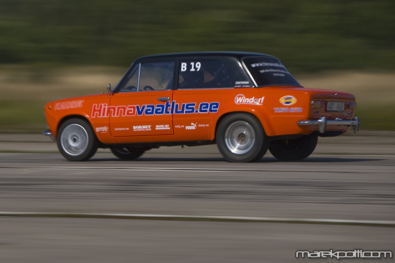

Niih, tänud kõigile heade sõnade eest.
To Matukaz: Oi tervist, ma ei teadnudki et sul ka siin konto. Kindlasti proovime filmida kõiki sõite.
To teistele: Kui masina ilusti tööle saame tahaks osaleda ka teistel võistlustel (muidugi kui need on EAL'is ja BHRA's registreeritud). Kahju tõesti et Pärnus see aasta etappi ei toimu, alati on see väga vinge üritus olnud.
Aga hilisöösed/varahommikused uudised et masin läks ilusti tööle. Lasime mootori soojaks, aga kõrgele pöördele katsetusi ei teinud (ei tahtnud naabrite kõige magusamat und häirida ja Politsei/Falgiga vaielda). Mootor töötas ilusti, seekord kui mootor oli lahti tegime veel väikseid modifikatsioone õlivõtturiga ja õlirõhk veel parem kui enne. Käigukasti õlirõhk oli samuti väga hea. Täna meil siiski paras nimekiri asju orgunnida, ning proovime ka kuskile katsetama minna.

Andsime endast kõik, aga kahjuks jah see kord jäi vahele.
Proovisime mitu korda ja kuskil 5000 pöördel oli näha et alt tuleb sädemeid. Ainuke mis vastu minna sai oli starter. Tegime alumiinum plekist imekujuga vaheseibi et starteri kaugemale viia. Panime öösel auto treilale ja läksime elamurajoonist kaugemale et saaks katsetada. Kohe kui masina käima sai, et soojaks lasta, ning jõudsime pööretega üle 3000nde oli kuulda spetsiifiline hääl. Kontrollisime ja jälle täpselt sama jama e. nii hooratas kui ka otsaratas olid lahti. Igatahes täitsa masendav, tegime tiimiga terve nädal 3-4ni tööd ja ikka oleme null punktis.

Tanel pean sinuga natuke rääkima, mis ja kuidas nende asjadega. Mul on väga halb tunne et pole Kopikat tööle saanud.
Aga muidu praegu võtame uuesti kõik alt ära ja pulkadeks. Rääkisin Silveriga ja ta teeb spets silindri mis täpselt samas kaelamõõdus mis väntvõll. Selle tõmbab raamipakkudega eelmisse mootoriblokki ja ots jookseb käigukastist läbi. Sellega saab veel kontrollida kas on kindlasti mõlemad tsentrid paigas. Praegu otsingi chevy th-350 kasti korpust mida saaks mõõtmistel kasutada. Saadame veel ka turbiini tasakaalustamisse, see küll ka töötava auto alt tulnud.
Kui siin keegi arvab et saab aidata selle probleemiga, siis palun andke teada. Saaks oma silmaga vaadata kõik üle kohe kui kast ja mootor uuesti maas.

Viga on leitud , käigukasti võlli tsenter ja hooratta tsenter olid 0.5mm mööda üksteisest, ning turbiin oli ka tasakaalust väljas. Silver7 parandas kiiresti vea ning Tartus tasakaalustati turbiin. Sain neljapäeval vaheplaadi ja enamus muid tükke kätte, ning lappasime kiiresti masina kokku. Tööle saime reede õhtul, tegime ühe proovi kohapeal kuni 7000rpm'i ning sädemeid kuskilt näha ei olnud. Ajasime kähku Kopika treilale ja läksime Ladaklubi SummerCamp'ile. Seal sõitsime reede õhtul ringi ning mingeid anomaaliaid ei esinenud.
Laupäeval tegin ühe 400m sõidu. Turbiin suudab stallida selle mootoriga vaid 2000 pööret, et algus oli minek väga lahja, boost jooksis üle 2 bar'i ning megasquirt lõi pihustid lukku (see funktsioon ise peale pandud, juhuks kui wastegate'ga peaks midagi juhtuma ja ei avane). Niiet suurematel pööretel hakkas paukuma ning kolmanda käigu keskel hakkas masin mõnusalt lappama. Lasin gaasi maha ja proovisin lõpu andurite vahelt läbi mahtuda. Tundub et kergenduse tagajärjel muutus masina käitumine ja tagant tuleb masinat madalamaks saada ning pehmemad vedrud panna.
Proovisime eile ka starti nitroga, lasin ca. 200hp düüsidest 20% stardis peale (~40-50hp). Turbiin suutis stallida ca. 3500 pööret ning start oli juba päris raju. Peale starti tuleb ka nitrot natuke peal hoida ja rõhk tuleb kohe taha.
Igatahes nüüd sõjaplaanid paigas. Tegutseme ja 22.August proovime juba häid aegu sõita.

Video sellest sõidust on olemas, üks Ladaklubi liige filmis ja lubas youtube panna. Panen siia lingi kui ta selle üles on saanud. Ise ei jõudnud üldse pilte/videosid teha.
Turbiini (brake) stall tähendab laias laastus seda et kui pidur on põhjas ja gaasi lükkan põhja siis kuhu maani pöörded tõusevad. On veel erinevaid stall'i tüüpe, aga see pole praegu tähtis. Turbiin on põhimõtteliselt hüdromuhv, mootoriga ajatakse õli ringi ja selle õli liikumisega saadetakse jõud käigukasti. See on nagu kui kaks ventilaatorit panna ninad vastakuti ja kui üks tööle panna hakkab teine ka pöörlema.
Hea stalliga turbiini juures peab vaatama mootori pöördemomenti ja pöördeid, auto kaalu, rehvi mõõte, ülekannet jne. Suht keeruline värk, selleks saigi nitro paigaldatud et küll see kohalt aitab ära minna.

Mootoril pole lihtsalt 2000 pöördel veel jõudu, manual kastiga on hea et saab kõrgel pöördel lihtsalt siduri lahti lasta ja minek. Burnouti vist see hooaeg teha ei saa, lihtsalt ei tõmba ratast ringi ja burnoutimisel nitrot ka kasutada ei tohi. Järgmisel hooajal tellime uue turbiini või laseme olemasoleva ümber teha, siis kõik korras. Õige turbiini leidmine on nagu "black-magic"
Nitroga on start päris hea. 20% juures veel ratast ringi ei tõmmanud, aga edasi hüppas väga hästi.
Kui tulete kambakesti siis kindlasti tulge koos boksist läbi, saan autot tutvustada ja küsimustele vastata.

Nonii, nüüd siis lõpuks aega natuke kirjutada ka.
Kolmapäeva õhtul kui ka siit rahvas meid haapsalus nägi proovisime tõesti testima minna. Lennukal saime teha vaid ühe sõidu ja tagasitulles kui kiirendasin teise käiguni ja gaasi maha lasin sain aru et midagi väga mäda. Osad silindrid ei töötanud. Kontrollisime järjest asjad üle ja 1 ning 4ndas silindris säde kadunud. Vea leidsime ajust, signaal ei jõudnud süütepoolideni. Kõne sõbrale Valgast ja süüteväljundid otse aju prosest - diagnoos aju prose läbi. Saime veel teada et wastegate ei suuda korralikult boosti regullida. Masin jälle treila peale ning Tallinna tagasi. Õnneks teamikaaslasel Sandril oli valmivale projektile ka sama aju muretsetud ja laenasin tema proset.
Saime hommikul auto käima ja uuesti Haapsalu poole. Seal jälle uus üllatus, lairiba lambda ei töötanud. Õnneks Sandril ka see tagavaraks ja panime külge ja hakkasime testima. Stardid nitroga olid päris rajud. Nitrot lastes tõusis turbo boost momentaanselt üle 2bar'i. Stardis sai rattad ringi päris pikalt. Hakkasime vähendama rehvirõhku 0.8 0.7 0.6 bar'i. Ikka ei leidnud pidamist. Turbo boosti proovisime ka manual boost controlleriga seadistada, aga boost kõikus koguaeg. Kas oli teda liiga palju või liiga väha. Peale 300 meetrit tekkis hakkas masin ka kahtlaselt ujuma. (Ladaklubi summercambil oli sama asi, vahetult enne finishit viskas niimoodi külje ette et ma olin täiesti kindel et ei mahu andurite vahelt läbi). Ehk siis masin õhtul jälle treilale ja Tlna tagasi.
Reedel nitrot täites tuli järgmine üllatus - balloon lekib, saime õnneks selle küll korda peale paart tundi mässamist. Õhtul katsetasime Reigo ja Sandriga kuidas esisilla kalded muutuvad kui nina tõsta. Mnjah, lada vedrustus... Midagi ei jää õigeks, kalded, tuleb lahkujooks jne. Ragistasime ajusid ja leidsime lahenduse, trossiga ülemine õõts kere külge tõmmata et ei sõites ei saaks nina kergitada. Tegime selle ära ja veel paar muudatust.
Laupäeval hommikul siis jälle Haapsalu poole. Saime tehaühe testsõidu, rõhku 1.3-1.4 bar'i, start hea aga vahetasin teisele käigule liiga kiiresti ning ajaks 12.7 sekundit. Selle rõhu kohta tulemus päris hea. Esimene ajasõit start polnud eriti hea ning aeg 12.8 sekundit. Auto lõpus ikka ujus naljakalt. Teine ajasõit: vajutasin stardis nitrot aga see kohe järgi ei tulnud. Vajutasin hetke pärast uuesti ning kohe tõmbas rattad ringi ja autol tõmbas hetkest külje ette. Lasin gaasi kohe maha. Elliminaatoritesse kahjuks ei saanud ja läksime teisele rajale angaaride juures olevale platsile starte proovima et aru saada miks ta niimoodi ära kiskus. Alguses kõik stardid jätsid maha neli musta 1cm laiust triipu. Rehvi rõhku liiga vähe, kandis ainult äärtega. Tõstsime tagaratastes rõhku 0.8 bar'ini, ikka sama asi. 1.2bar'i juures ratas enam nii ringi ei käinud, start oluliselt parem. Paremale kiskumine oli oluliselt väiksem aga oli olemas ikka.
Nüüd siis vaja veel mõelda ja asju parandada. Pole veel kindel kas Tartu drag'ile läheme aga Motoshowl oleme küll kohal.
Proovin ka lähiajal videosid üles panna...
Siinkohal veel tervitused Sinu Ema'le, kellega sai pikalt juttu aetud, kahjuks keegi teine HinnaVaatlusest minu juurde ei tulnud või uudistasid autot niisama.
Siin ka üks laenatud (marekpotti.com) ilus pilt:
