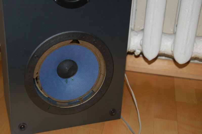

Tervist,
Kodus istuvad kaks kena Marantzi kõlarit ja võim. Kasutaks mõlemat rõõmsalt, kuid aeg pole neile armuline olnud ning vanadusega on ka mõningad n.ö. probleemid tekkinud.
Pilt halvimas korras olevast madalsageduskõlarist:
Spoiler
Pikapeale on membraan(kui nüüd õigesti meelde on jäänud) pudelaks muutunud ning mõnes kohas välja langenud. Diskanti ta veel pakub, kuid basskõlar, nagu näha, on suhteliselt "surnud".
Küsimus: kas on võimalik kusagil (Tartus) kõlareid taastada lasta e uus membraan panna? Kas sel on mõtet? Kui palju see maksma läheks?
Tänudega,
helitehnikakauge Peeeter

| Uus element tuleb vast tunduvalt lihtsam/odavam osta.

Õige ta on, tuleb lihtsalt välja selgitada originaalelemendi mõõt jm parameetrid ja hankida lihtsalt uued. Vana elemendi taastamisest on küll midagi kuulda olnud aga isiklikult selle asja sisse ei usuks väga. Elfa foorumis tuleks kaevata, seal on kõlarispetsialiste küll.

| On võimalik taastada küll ja kuuldavasti isegi tegeletakse sellega Eestis, kuid seda tehakse siis, kui tegu on väga kalli elemendiga, mille parandamine ennast ära tasub. Antud juhul oleks see täiesti mõttetu. Mingi uus sobivate mõõtudega odav Visaton sisse (ainuke parameeter, mida tasub vaadata on takistus, et ikka sama oleks) ja garanteerin, et tulemus on sama hea kui enne, kui mitte parem.

Tegelikult Tallinnas Pronksi ja Raua tänava nurgal on Standford Music, kus kunagi vähemalt kõllide taastamisega tegeleti.
Kõlla neile ja küsi hinda, ma peast enam ei mäleta.

Niipalju veel lisaks, et oma 100 aastat on igasugu valjukaid parandatud kummiribadega ja kummiliimiga. Ja selliselt parandatud valjukad to"o"tavad nii mis myhiseb!

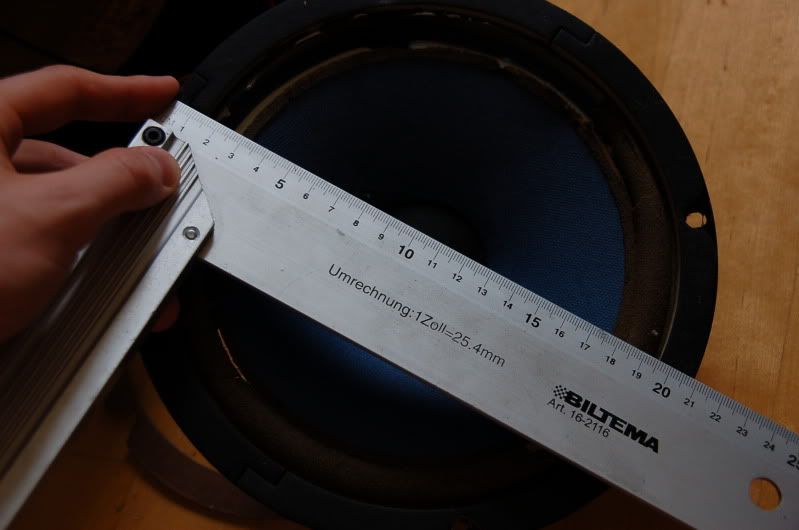

Hmm, kummiribad, eh... Ega midagi kaotada just pole, kuid kummiribad? Ei oska kuidagi mõeldagi, kust mingeid sobivaid kummiribasid saada. Kust, mis paksus? Lõigata suuremast ruudust ringikujuline riba välja?
Tallinnasse autotransporti pole, kõlarid Tartus ning Stanfordi liigutamine oleks suhteliselt ebamugav.
Kõlari taha märgitud ka crossover range: mis ta eestipäraselt on?
Sagedusriba väljamõtlemine käib mulle üle jõu. Ühe teoreetilisel asenduskõlaril on selleks märgitud 50-18000Hz, kuid praeguse kõlarikasti taha on kirjutatud 60-18000Hz. Praeguses kastis on lisaks vigasele madalamate sageduste kõlarile ka kõrgsageduskõlar, mis peaks kõrgemad sagedused enda peale võtma. Kuidas õiget uut valida?

Tundub, et lp. teemaalgatajal ei ja"a"gi muud nii yle, kui et kasutada oma 100 aastat tuntud - ja juba eespool nimetatud - v6tet:
kummiliim + pehmed kummiribad. Ja selliselt olen ka ammustel aegadel parandanud suvalisi valjukaid, nii koduk6laritest, kui ka profik6laritest pa"rit valjukaid.

Konkreetseid nimesid ma mainida ei oska, kõlari pinnalt ma sellist infot leidnud pole ning minevik vaikib.
Kummiribakatsetus läheb vast mängu, kuid kust saaksin ma sobivat materjali osta? Ei oska mingit paika pakkudagi, ehituspoodides ma sellist materjali eriti kohanud pole...
