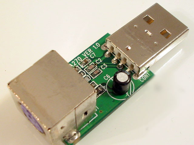

See üleminek ei pruugi iga klaveriga töötada. Minu kogemuste põhjal olen proovinud vähemalt 9 eri klaveriga ja mitte ükski ei taha seda omaks võtta.
Nägi välja siis umbes selline:

fakk inimesed see lilla pistik on lihtsalt tavaline wire to wire adapter, klaviatuur peab ise toetama nii ps2 kui usb.
Eelpool antud "keerulisem üleminek" või http://oomipood.ee/?t=k_ki&i=TRE_TU-PS2
junn paneb teie ps2 asjad usb-s tööle (klaverid hiired vähemalt).

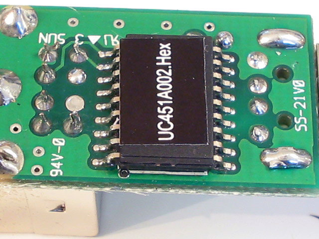

jyrtoxl, Seda ma tean jah, et vaid kindlad klavid, mis toetavad mõlemat (ps2/usb), ainult neil töötab see.
Dag, loe läbi selline manual: http://www.freescale.com/files/microcontrollers/doc/ref_manual/DRM014.pdf (otsi MC68HC908JB8 kohta) ja vaata umbes milline see peab välja nägema piltidelt:
Spoiler
Nüüd mõtle veel, kas viitsid teha sellist asja ise valmis või jalutad poodi ja ostad valmis adapteri.

Pole ammu midagi kirjutanud. Prooviks vahelduseks.
| LongHorn kirjutas: |
| ...otsi MC68HC908JB8 kohta... |
Seda saaks mõne PICi või AVRiga ka teha, ei pea tingimata Motorola prose olema, kui programmeerimine käpas. Kui soft kelleltki tellida, siis venib miinus majandusliku tulemuse ees veel pikemaks. Või peab väga heast tuttavast softikirjutaja olema. Asjal mõtet ainult enese tõestamiseks.
