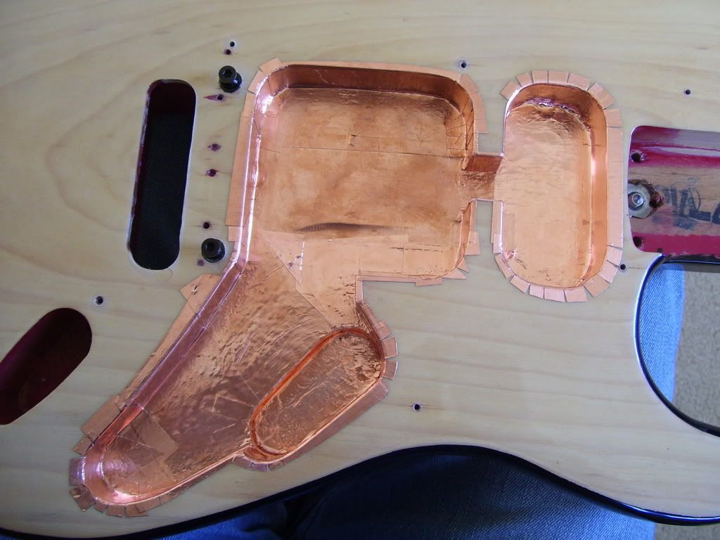

sõnum 26.03.2009 20:35:24 vasta tsitaadiga
tsitaat:
Ja kui kõlarit liigutada öaua teise otsa siis jääb peaaegu vait.
Siin ju selgelt öeldud, et häire tuleb otseses mõttes lambist, icon_biggrin.gif mitte traatide kaudu. Ei maksa alati maandusest jaurama hakata icon_wink.gif Lihtsalt võim ise s*talt varjestatud. Kisu lahti ja topi võim plekkkarpi või seinad fooliumi alla !

sõnum 26.03.2009 20:52:34 vasta tsitaadiga
Võim kõllis sees ju ... :p Kui ma selle foolumisse mätsin kas see jahutusele kehvasti ei mõju?icon_razz.gif Ja kas see õhk seal foolumi lärisema ei pane?icon_smile.gif Ja kas peaks voolu juhtme ka fooliumisse mätsima?icon_smile.gif

sõnum 26.03.2009 22:13:46 vasta tsitaadiga
jigsaw813 kirjutas:
No see oli rohkem teoreetiline soovitus icon_smile.gif, vaevalt et keegi nii tegema hakkab, aga silmas pidasin ümbritseva kasti/korpuse seestpoolt katmist, nii nagu pillidega tehakse.
Mis kõlarisüsteemiga üldse tegemist?
Kogu maja elektrisüsteemi maandamine võib anda tulemusi, aga võib ka mitte. Omal hunnik tehnikat ilma mingi sahina või urinata lauanurgal ja majas pole ühtegi maandatud pistikupesa icon_razz.gif
