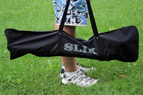

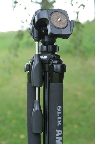

Statiivil on ümmarkune kiirkinnitusplaat. Kotti pistmiseks on vajalik eemaldada üks juhthoob, mis kinnitub keermega teise juhthoova tahaotsa. Jalgu ümbritseb pehme mustast vahtkummist pehmendus.

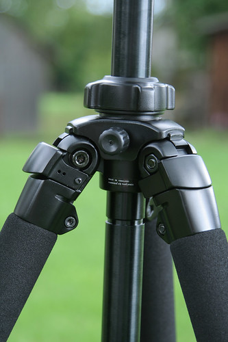

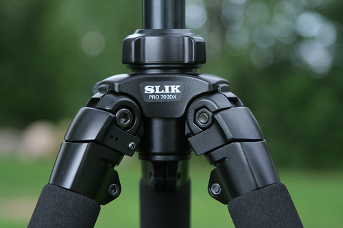

Kesksamba kõrguse reguleerimiseks tuleb umbes pool pööret keerata pildil olevat rõngast, mis iseenesest fikseerib hästi pehmelt ja mõnusalt. Lisaks on teisel küljel lisafiksaator.
Siin ongi näha kesksamba lisafikseerimiskruvi. Samuti on näha, et osaliselt on lahti keeratud kahest osast koosnev kesksammas. Ning lõpuks on "avatud" jala kaldenuga muutmist võimaldav fiksaator.

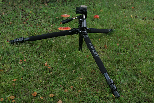

Statiivi jalad täiesti laiali lastes ja kesksambast ühe osa eemaldamisel saab ta nii madalale nagu 39cm.

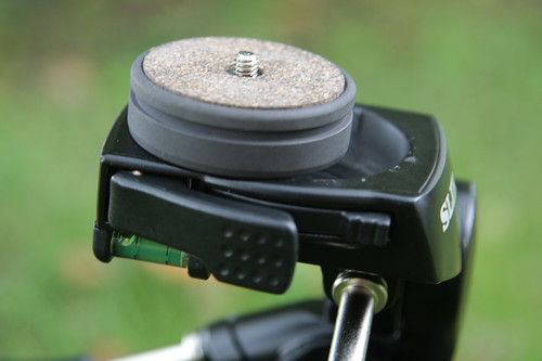

Kiirkinnitusplaat pesast eemaldatult. Kiirkinnitusplaadil on kinnituse keere fikseeritud s.t kaamera alla keerad selle koos kiirkinnitusplaadi endaga. Kiirkinnitusplaati katab korgikiht. Suurem hoob pildil fikseerib kiirkinnitusplaadi täielikult, s.h ka keerlemise vastu. Väiksem vabastab kiirkinnitusplaadi, võimaldades kaamera statiivilt eemaldada. Pildilt paistab ka üks kahest vesiloodist.
