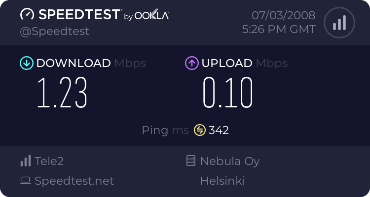

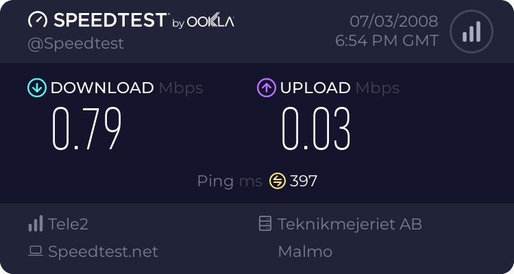

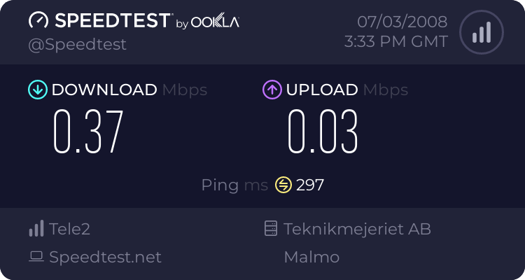

Kuressaarest 10km läänepoole on siis sellised tulemused.
Kiita pole aga elab üle.
