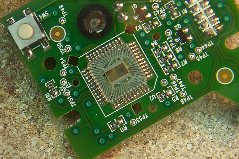

mikk36, optilises hiires on optiline sensor, mis tuvastab hiire liikumist, laserhiires aga kasutatakse laserit hiire liikumise määramiseks . Ei ole seal haisugi fotosilmast.
Kommentaarid: 74 loe/lisa Kasutajad arvavad:  :: 1 :: 3 :: 68

sõnum 18.01.2008 19:27:44 vasta tsitaadiga
piraat262 kirjutas:
möh ?
laser ei ole ise sensor
laser eraldab valgust kuid fotosensor peab endiselt registreerima pinda
näidis laserihiire silma pcb osast
paremal on laseridiood, keskel on fotosensor
sa nüüd too näide enda väite tõestamiseks
edit: lisaks siis ka "tavalise optilise" hiire näidis
