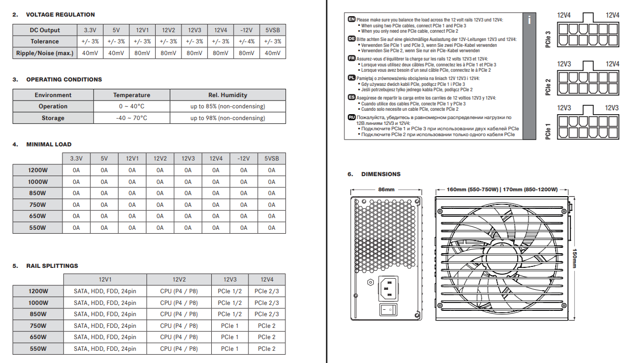

Kui manuaali ei loe, siis ühel hetkel võivad tekkida probleemid. Ja ega seda manuaali pole nii lihtne leida kah, kui PSU tootja on selle võimalikult hästi ära peitnud.
Kevadel, kui vahetasin RTX 4080 originaaltoiteadapteri (3x8 pin) välja 2x12 pin kaabliga, siis olin õnnelik, et sain sellest tohutust üleliigsest kaablipuntrast lahti.
Nüüd sügisel hakkas suurema koormusega mängimise aja pilti mustaks viskama, monitor lülitus välja, heli mängis mingi minuti ja siis jäi arvuti tummaks. Proovisin palju erinevaid asju kuniks tark AI küsis, et kas kaablid ikka õigesti ühendatud. icon_biggrin.gif
Rumala peaga olin videokaardi ühendanud toite PCIe 1 + PCIe 2 pessa, aga tuleb ühendada 1 + 3 pessa. 95% toitepiiranguga video töötas, 100% enam mitte.

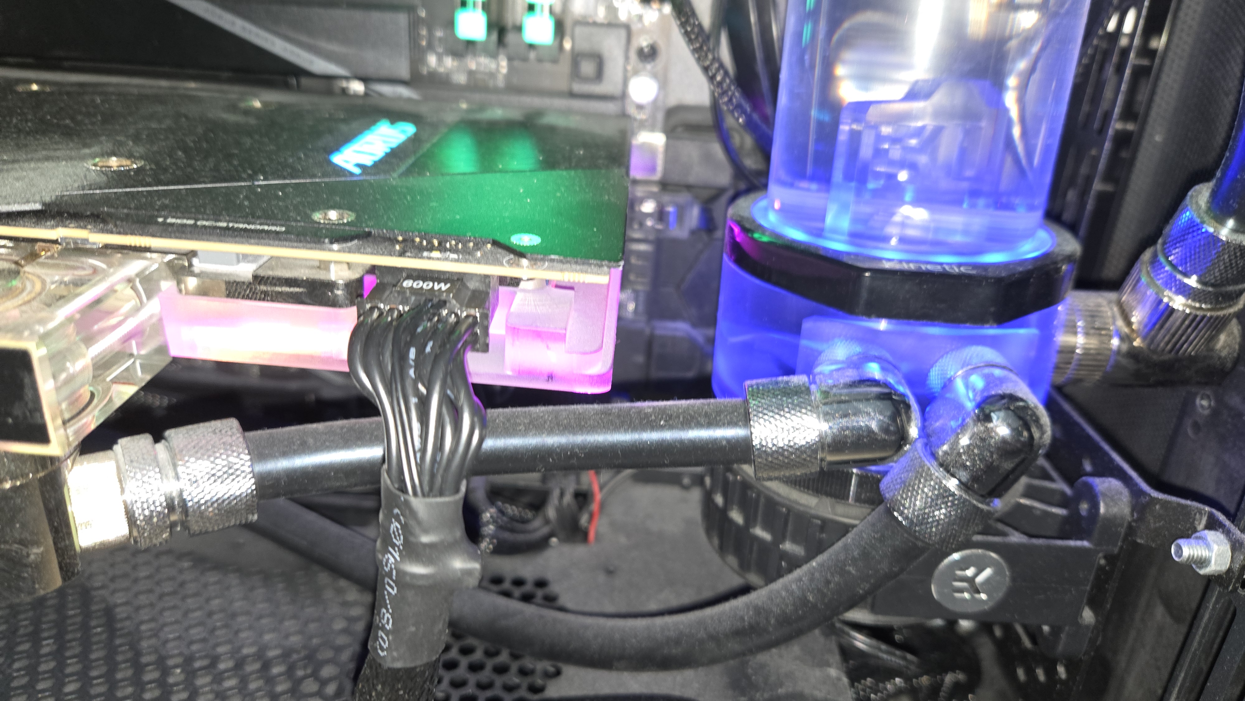

EDIT: Nonii, probleem tekkis nüüd juba jälle. Seekord võtsin videokaardi küljest lahti selle 90-kraadise adapteri (mida pole varem teinud, kuna see ei tahtnud kuidagi ära tulla, ja põhjuseks ilmselt sulamine).
Selgus, et selle CableMod 12VHPWR 90 ANGLED ADAPTER ülemise rea kontaktid on sulanud.
Videokaardi pesast sain hästi teravate pintsettidega üleliigse plastiku vist täielikult eemaldatud, kuna need plastikud polnud tugevalt kokku sulanud. Ilmselgelt tundub, et videokaardi pesa plastiku sulamistemperatuur on kõrgem ning see polnud sulama hakanud. Kontaktide seisukorda ei oska ma hinnata, otsad vähemalt tumedad ei tundunud.
Kasutasin seda adapterit, kuna tundus, et pole väga mõistlik kaablit tugevalt painutada. Aga kuna enam kaotada polnud midagi, siis nüüd on ühendus nii:
CableMod on need adapterid varem tagasi kutsunud >>> https://cablemod.com/adapterrecall/
Mina ei saa aru, kas minu adapteri mudel oli V1.0 või V1.1, aga tundub, et CableMod on nende adapterite kasutamisest üldse loobunud (tundub ka mõistlik) ja müüb nüüd otseühendusega kaableid.
Rohkem infot leidsin siit teemast >>> https://foorum.hinnavaatlus.ee/viewtopic.php?p=11399729&#11399729
