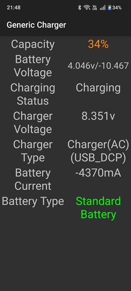

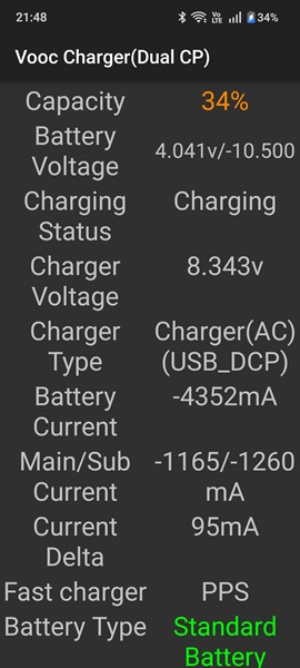

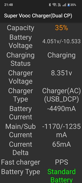

"Testisin" eile veel seda laadimise asja:
Spoiler Spoiler Spoiler
*#899# menüü
