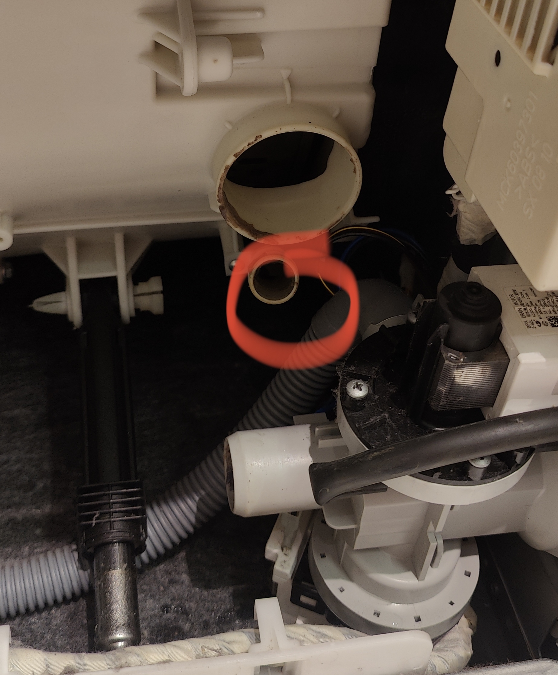

Mingi pool aastat või rohkemgi pesul hais küljes. Kohe pinina peale pesu välja ei tõmba ja tuulduma saa, hais garanteeritud.
Ok, puhastust kord kuus asemel üle nädala ja ka lõpuks iga nädal. Igasugu vahendeid ja lõpuks ka lahjendatud äädikat.
Ei midagi. Sodi sõel ok, mingit kribu jne ikka nägi.
Tõmbasin kütteelemendi välja, mustikas. Keerutasin trumlit, puhas.

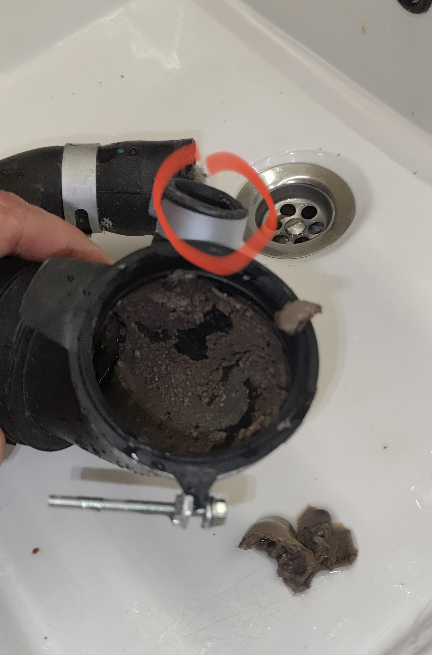

Aju juba otsas, visasin raipe külili, sest põhjas üks kolme haruline lõdvik. Oi perse kust sealt sitta tuli. Üks peenem ots täitsa umbes paksu kihi all. Loputades tuli igasugu jama välja.

Betamax, junni laadne tropp oli selles valges plastikus kuni lõdvikuni välja. Plastiku küljes mingi õhem tugevam voolik, ei ole jõudnud juurelda kuhu välja läheb, oletan, et luugi ette välja.
Enamus paska läks sealt wc potti, kraanikausis tükk mis kukkus lõdvikusse.
Lõdviku sooned ja sisu puhastasin oma viis minutit sõrmedega nühkides ja seal oli korralik kiht talletunud.
Hetkel on veel puhastusvahendi kopsiku pealevool üle vaatamata, kuid sõrmedega seal surkides oli ka vanemat kraami ja ei näinud ilus välja. Õnneks polnud haisu sealt tunda.
Lõdviku pea klamber on PITA kätte saada. Kruvi peal vähe ruumi ja kruvikaga ligi pääseda pea võimatu. Peene otsaga näpitsad ja nikerdamine. Pärast saab klambrit liigutada kinni keeramisesks, et pea vahib alla.

See on tühjendus- ja tsirkulatsioonilõdvik, mis paagist pumba ebemepüüdjasse läheb. Paagi pealõdvik ühesõnaga.
Sealt käib vesi läbi mitte ainult tühjendamisel, vaid ka mitmetel pesurežiimidel pesemise ajal uksetihendi küljes olevasse pihustisse vee pumpamisel (trirkulatsioon).
Ei tohiks üldjuhul nii umbe minna, kui ebemepüüdjat regulaarselt puhastada ja seda päris umbe minna ei lasta. Aga kui ebemepüüdjas juba tropp on ees ja sodi sinna sisse enam ei pääse, siis kuhu tal ikka pääsu on ja tropp tekib ju alati ikka takistuse ette. Ehk lõdvik hakkab enda sisse seda troppi korjama. Ja sealt, nagu ise nägid, ilma lahti kruvimata teda enam kätte ei saa.
Klambri kruvi, kui selle pea on esipaneeli poole, võib pika kruvikaga küll sitt keerata olla, selle jaoks peaks lühike kruvikas olema. Tagasi panemisel jäta ta siis mugavamasse asendisse.

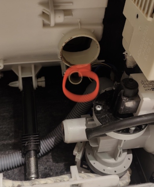

Sellele peenikesele kummivoolikule seal all, st pumba- ja ebemepüüdja tühjendusvoolikule soovitan pikenduse vahele panna, et sinna sellist jõnksu sisse ei jääks, nagu pildil näha on. Tootja nähtavasti ei täi pikemat voolikut panna ja sinna jääb sisse püsiv murdekoht, mis tühjendusvooliku kasutuks muudab ja ebemepüüdja tühjendamisel saad siis alati sortsu vett sealt põrandale. Kui voolik töötab, st seal seda jõnksu sees pole, siis saab vee enne täiesti välja lasta sealtkaudu ja ebemepüüdja puhastamine pole siis ka nii tülikas.
Läbipaistev silikoonvoolik mingist ehituspoest kärab küll, ainult õhukese seinaga vahetükki on vaja paraja jämedusega. Oli 8mm sisemõõt voolikul äkki? Või 10? Ei mäleta enam. Vasktoru jupp paraja jämedusega kärab vahetükiks küll.
Mul ta ka ei töötanud, kuni laagrite vahetusel masin laiali sai lammutatud ja siis nägin hästi ära, kus probleem on ja kuidas seda parandada.
Ukse tihendi vahelt vett paaki juhtiv peenike nurgaga voolikujupp on sul ka ehk umbes? Sellele vist pääseb ka suht hästi ligi põhja alt. Kui juba masina puhastuseks läheb, siis tasub see ka lahti võtta ja tühjaks teha.

Dogbert, olen mõelnud seda tühjenduse voolikut üldse põhja alla lahti lasta, nikerdamine, et sealt tühjaks saada.
Seda ebeme oma ikka kord kuus saanud tühjendada, suht puhas olnud, mingi liiv/kivi kribu ja veidi karvu vmt.
Seda uksele pritsijat täna hommikul vaatasin, vett laseb peale. Seal oli vist kaks düüsi mul, peaks õhuga läbi laskma igaks peteks.

Kui sellel tühjendusvoolikul murdekohta sees ei ole, siis jookseb veejääk sealt päris kiiresti välja. Mingisse madalasse kaussi vms.
Muidugi kui masin on ruumis, kus mahajooksunud vett koristama ei pea, siis pole vahet.
