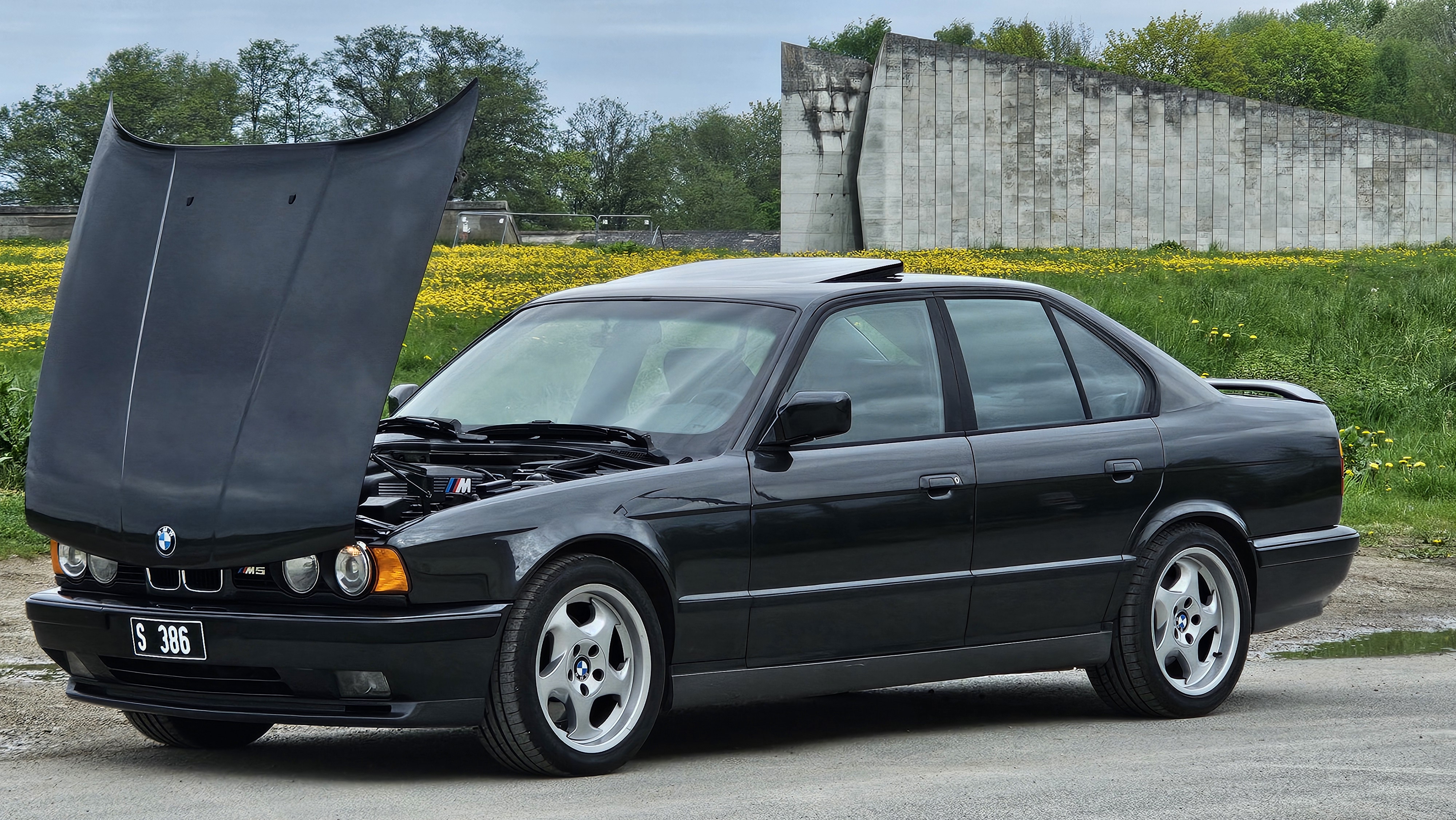

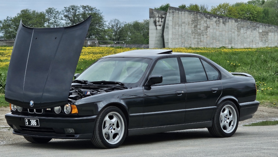

Uunikumile (E34) saadi uus esiklaas 180€ eest. Väga raske leida juba.
