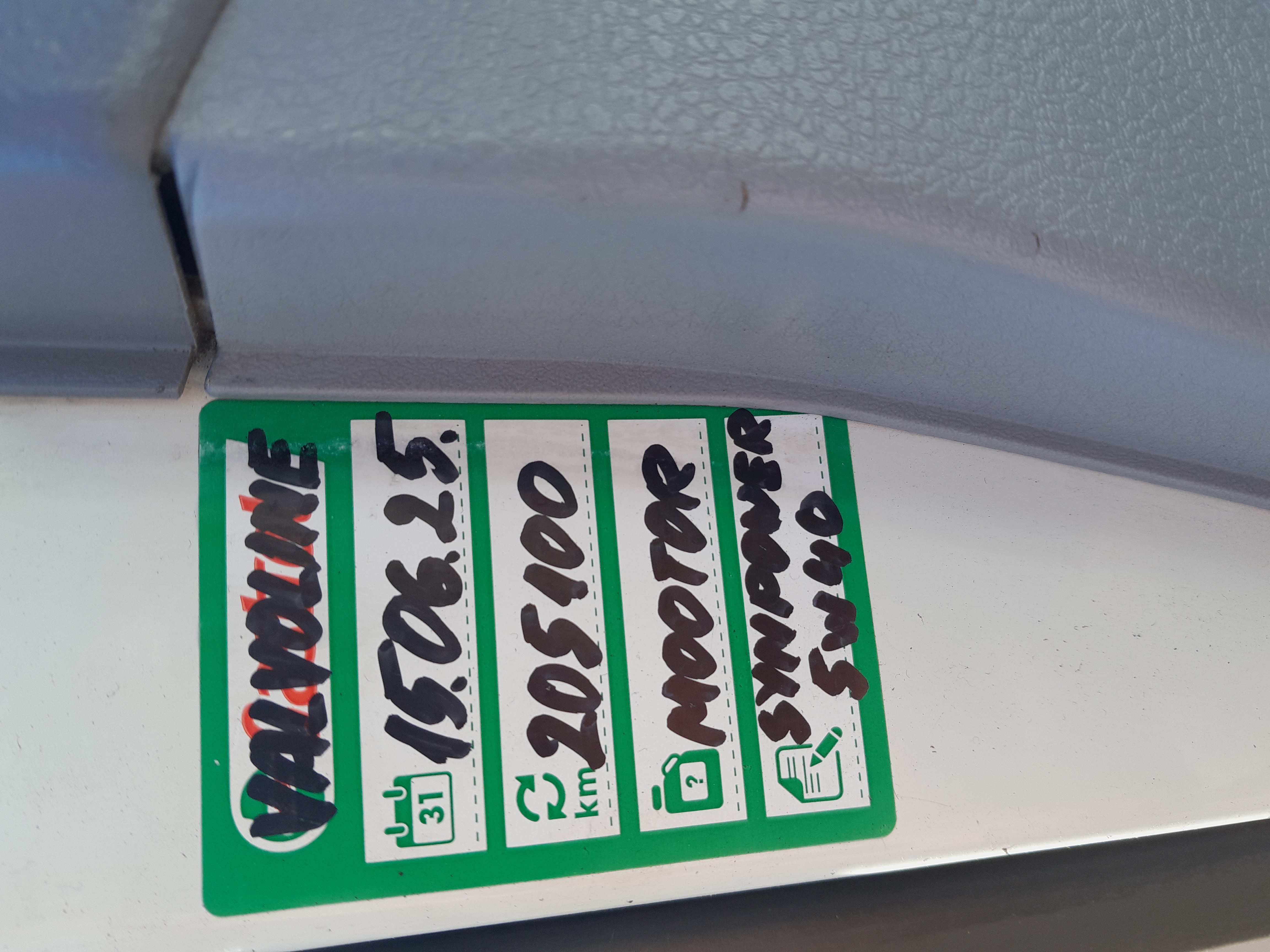

Lahtine õlipunn tekkis hiljuti, autol õlitilgad järel. Peale õlivahetust sõidetud aastaga pea 10 000 icon_idea.gif

Vist läks õnneks. Piisas uue õlipunni ja uue vasest keeratud tihendi paigaldamisest. Enam ei märgista õliga igat tänavanurka icon_razz.gif

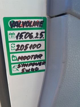

Tundub, et peab jah. 10+ aastat kõik kenasti ok olnud aga nüüd peale rattavahetust(talvised->suvised) tuli mingil hetkel undamine ühte rattasse. Küllap rattalaager, arvasin. Mingil hetkel läks järsult kolinaks üle, roomasin tee äärde ja esimesele parkimisplatsile. Kiire keerutamine rooliga lahtise akna kaudu ja visuaalne vaatlus näitas rattamutrid kõik täiesti lahti(paar pööret mutrile veel ja osad oleks juba minema jooksnud). Järgmisel rattavahetusel sügisel peab ilmselt tikud ka ära vahetama.
Kommentaarid: 71 loe/lisa Kasutajad arvavad:  :: 1 :: 0 :: 67

Pärast rattavahetust tuleb 50 km pärast mutrid/poldid üle kontrollida. See on lausa rehvitöökoja seinal kirjas.
Samas paljud keeravad püssiga nii kõvasti kinni, et käsitsi ei pruugigi lahti saada.

Pole näinud sellist silti. Vähemalt on nüüd rattavõti autos olemas edaspidiseks.

Mul isegi kleepsuga roolile pandud see kiri.
