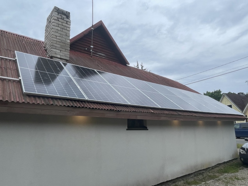

Juurdeehituse tõttu pean maha kiskuma ühe rea paneele ja panen need siia pakkumisele
On pakkuda
9x 540W paneelid

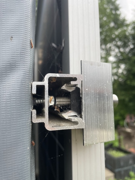

Siinid ja klambrid nende ühte ritta kinnitamiseks
Inverter Sungrow 12kW koos smartmeteriga et näiteks piirata exporti korrektselt. Dongle on ka kaasas
Alla 1000 eur ei raatsi müüa seega sellest alates on kõik hinnad sobivad

taaviu kirjutas:
Tere,
Kas see setup on selises valmiduses: et viskan kuuri katusele ja kasutan omatarbeks, ilma kuhugi midagi müümata jne.?
Põhimõtteliselt, kellaga saab nulli piirata. Kuna see on ilma akuta 3f inverter, siis tuleks anda võimalikult võrdset koormust. Ebavõrdse koormuse korral võib ikka tekkida mõnel faasilt tagasimüük aga kell näitab 0 ja inverter näeb ka et kõik on korras aga tegelikult on see null faaside summa.
Vana arvestiga on suva, see võrku lastud osa pannakse sulle ostuks lihtsalt. Võid ka nanotootjaks hakata odavalt.
Siinidele tuleks leida juurde või siis leiutada vastavalt katusetüübile kinnitus, et asi ideaalne oleks. Või siis teha nagu ma, et suvalt laine peale kinni ja korras, kuurikatuse moodi asja korral. Võib muidugi ka midagi tihenduseks alla panna, et asi kindlam oleks.
