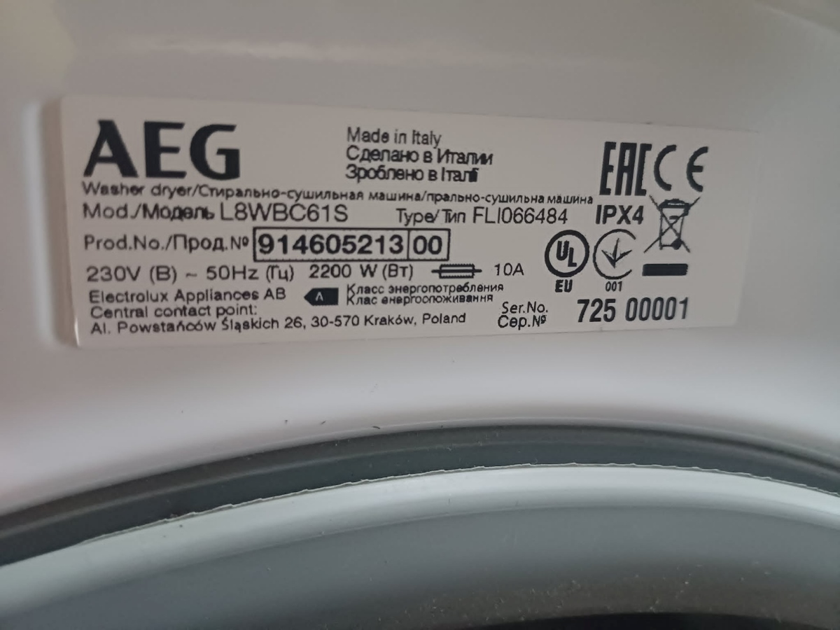

mu kasutatudlt ostetud AEG 8000 viskab veateadet E20
tegin tagakaane lahti ja ka pealmise, ma ei näinud ühtegi kohta, mida oleks mõistlik old avada, et sealt alt leida mingit sõelfiltrit

Mul on üks 8nda seeria nuhtlusisend.
Kas keegi veel sellist kasutab?
Probleem nimelt selles, et paneb ise aega pidevalt juurde ja kunagi ei tea, millal tsükkel valmis saab.
Varem pole sellist asja ühelgi masinal täheldanud.
Jube tüütu. Valid programmi, paned käima, näitab 1h.15m, peseb pool tundi, siis näitab järelejäänud ajaks 2h.26m jne. Kokku võib pesta ühte masinatäit suvalise aja, 2-5h, sama valiku juures.
Kuivatit ei kasuta. Vaid pesuprogramm
kas seda saaks kinni keerata, tundub et tegemist on masina ülemvõimuga ja ta millegipõhjal ise otsustab, kaua ta tahab pesu pesta icon_mad.gif
