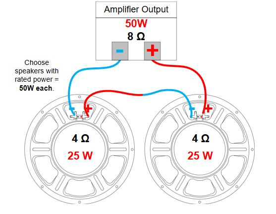

Väärt mõte. Hetkel vean siis karpi kaableid ja mõtlen mitu paari võiks sinna vedada. 4 kõlari puhul saaks siis paralleeli panna sama setupiga nagu joonisel? Ehk vedada vaid ühe paari? Või võiks vähemalt 2 vedada? Kuna välimuselt võiks jääda asi kenasti süvistatud, valge ja ilma kruvipeadeta, siis vaatasin ka seda varianti. https://noortehnik.ee/en/magnat-interior-icp-52-suvistatav-seina-laekolar
Kas see Fosi toidaks need 4tk ära?

Fosi toidab need 4 ära, võid vedada 2 või 4 kaablit
Magnati kõlarid on 8 oomi, tuleb teisiti ühendada
