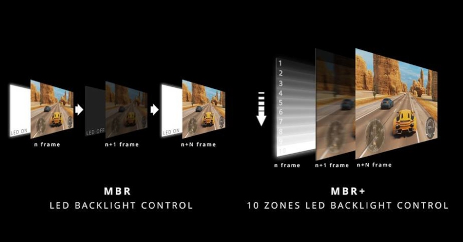

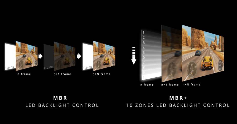

MBR: Baas
AGON by AOC baastaseme MBR on ülemaailmne taustvalgustuse strobing tehnoloogia. Taustvalgustus lülitub välja sellel ajal, kui pikslid muutuvad, siis lülitub see jällegi hetkeks sisse, et valgustada vaid täielikult renderdatud kaadrit.
“Enamikul meie mängumonitoridel on MBR tehnoloogiat võimalik seadistada vahemikus 1 ja 20 vahel,” ütleb Bekdemir. “Madalam seadistus annab rohkem eredust, samas kui kõrgem valik pakub teravamat liikumise selgust, kuid pilt pole siis nii ere. Enamus kasutajaid on leidnud, et nende jaoks on ideaalne seadistusvahemik 10-14.”
MBR vajab fikseeritud värskendussagedust ja ei saa töötada üheaegselt VRR ehk varieeruva värskendussagedusega (FreeSync või G-SYNC Compatible). MBR on ideaalne mängijatele, kelle süsteem suudab hoida nende eelistatud kaadrisagedust ja kes soovivad seejuures maksimaalset selgust.

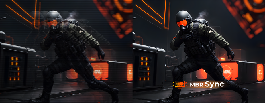

MBR Sync: Strobing ja varieeruv värskendussagedus
MBR Sync aitab leevendada frustratsiooni, mis tekib sellest, kui on vaja valida rebenemistevaba varieeruva värskendussagedusega mängu ja liikumishägususe vaba strobing’u vahel.
Hägususevaba mäng kohtub rebenemistevabade visuaalidega - MBR Sync.
“MBR Sync tehnoloogia puhul sünkroniseeritakse taustvalgustuse strobing’ut varieeruva värskendussageduse väljundiga,” selgitab Bekdemir. “Nii saab kasutaja varieeruva värskendussageduse hüved, rebenemiste ja viivituste vaba pildi ja samas vähendatakse ka liikumise hägususe efekti. See on praktiline lahendus mängijatele, kelle kaadrisagedus muutub mängu ajal.”
MBR Sync on kasutusel paljudel uuematel AOC GAMING mudelitel, sealhulgas näiteks uusimatel 24G4ZR ja 27G4ZR 260 Hz värskendussagedusega (OC) monitoridel, viimastel Mini-LED Dual-Mode monitoridel nagu U27G4XM (160 Hz ja 4K, 320 Hz ja FHD) ja ka teistel kõrgema värskendussagedusega mudelitel G4 portfellis, nagu näiteks 25G4SRE (300 Hz, Full HD), Q25G4SR (300 Hz, QHD) ja 25G4KUR (400 Hz, Full HD).
"MBR jõudlus skaleerub üle AOC GAMING G4 ja AGON PRO koos värskendussagedusega – monitorid, millel on 144 kuni 220 Hz värskendussagedus, saavutavad 0,5 ms MPRT, samas kui 240 Hz ja suurema värskendussagedusega monitorid pakuvad isegi teravamat reageerimiskiirust - 0,3 ms MPRT", lisab Bekdemir.
MBR+: Järgmine generatsioon
MBR+ teeb oma debüüdi AGON PRO AG246FK6 ja CS24A mudelite peal (mõlemad 24,1-tollised, FHD 610 Hz). MBR+ esindab fundamentaalset edasiminekut strobing’u arhitektuuris.
Kaks taustvalgustuse kihti, 10 tsooni, 0,3 ms MPRT — MBR+ redefineerib liikumise selgust.
“Traditsiooniline MBR valgustab ühe korraga tervet taustvalgustust. MBR+ puhul on kasutuses kaks valgustuse kihti, millel on kokku 20 iseseisvat LED gruppi,” täpsustab Bekdemir. “Iga regioon valgustub sünkroonis pildi uuendamisega üle ekraani – seeläbi saab saavutada täpse valgustamise ajastuse üle terve ekraani, mitte vaid selle keskmes. Tulemuseks on dramaatiliselt vähenenud valgustuse probleemide esinemine ning üldiselt parem pildi ühtsus ülalt alla.”
610 Hz värskendussageduse ja MBR+ tehnoloogiaga saavutavad monitorid 0,3 ms MPRT (Moving Picture Response Time ehk liikuva pildi reageerimisaeg), lähenedes seeläbi LCD tehnoloogia võimekuse teoreetilistele piiridele.
