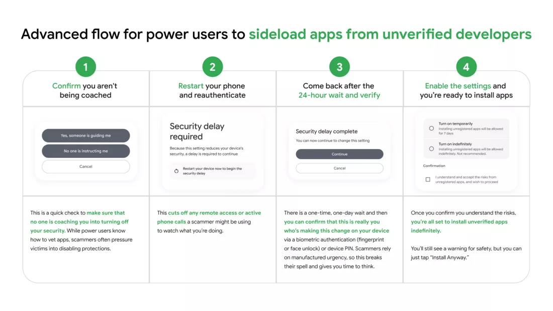

sõnum 26.03.2026 08:36:16 vasta tsitaadiga
Android isn't killing sideloading, but it's making it a lot harder
https://www.techspot.com/news/111754-android-sideloading-remains-but-google-introduces-stricter-advanced.html

sõnum 26.03.2026 13:17:15 vasta tsitaadiga
Nojah, hää, et päris ära ei tapeta.
