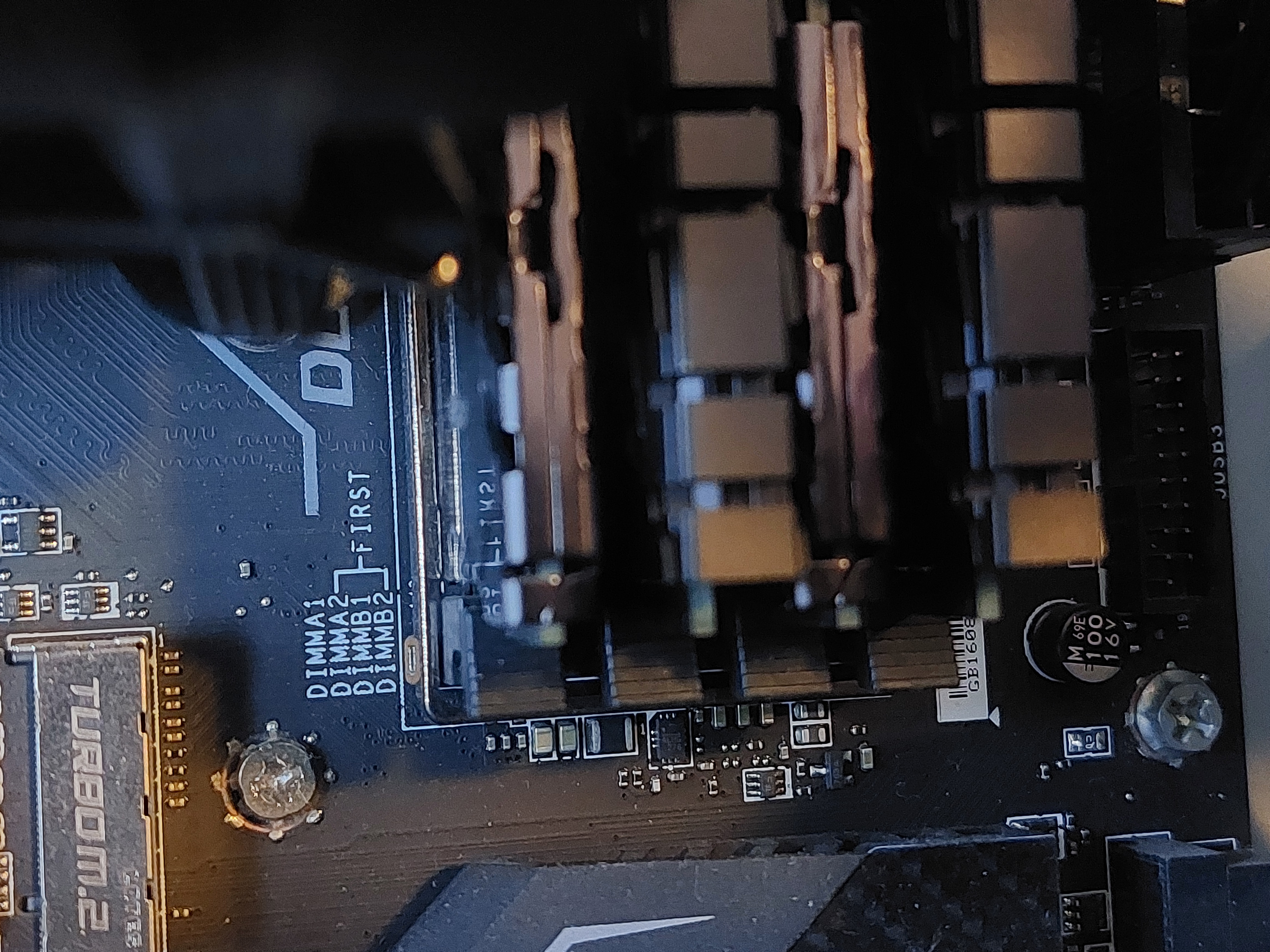

Mälupesad ei toimi. Rikkis või väljalülitatud |
Huvitab, kas emaplaadil on võimalus ka mälupesasid aktiveerida ja väljalülitada?
See lahendus oleks parem kui alternatiiv - et pesad või midagi nende juures on rikkis.
Olukord: toimiv süsteem eemaplaadil - https://www.msi.com/Motherboard/Z270-GAMING-PRO-CARBON/Specification
- olemas i7-7700K ja ram 16gb (2x Kingston Fury khx3200c16d4/8gx) aga videotöötluseks vajadus suurendada mälu 32gb peale.
- soetasin lisaks 2x Kingston Fury Renegade 8GB 3600MT/s CL16 (KF436C16RBK2/16)
olemasolevad mälud toimivad kenasti pesades dimmA1 ja dimmA2.
uusi mälusid sisestades dimmB pesadesse, ei hakanud süsteem tööle.
Proovitud erinevaid kombinatsioone ja selgub, et mõlemi paari pulgad omaette ja paarina töötavad kenasti dimmA pesades. Samuti toimib üks ühest ja teine teisest komplektist dimmA pesades.
DimmB pesasse pannes aga kumbki paar ega ka üksikult nad arvutit käima ei lasknud. Ez-diagnostil vilgub mälu tuli.
Siinkohal küsimus - kas emaplaadi mälupesad on rikkis või on võimalik neid kuidagi siiski kasutusse saada?

Mõndadel vähestel plaatidel on võimalik mälukanalid/peasd BIOSist välja lülitada aga sellel plaadil ei tundu seda valikut olema. Clrcmos või default seadeid biosis võib muidugi proovida aga väga vähe tõenäoline et see midagi muudab.
Pigem ikka mingi riistvaraline viga, prose või plaat. Kõige tõenäolisem nagu ai arvas et prose socketis pin(id) kõver(ad). Võta prose maha(vaata ka et prose oleks sirge ja mitte nurk murdunud või väga kõver vms) ja vaata, kui pinid tunduvad korras siis võimalusel proovi teise prosega.
Vanad mälud olid enne uuendamist A1 ja A2 pesades? Tegelikult peaks/võiks olla A2 ja B2 pesades(isegi emaplaadil nii kirjas) siis oleks kasutusel dual channel. Kas panid ise selle masina kokku või ostsid sellisena? Muidugi võimalus et teadmatusest nii aga võimalik et põhjusega...

Alustuseks proovi ikkagi ühe komplekti paar saada tööle A2 ja B2 pesades, mis esimesena kasutusele võtta tuleb. Siis proovi teist paari samades pesades, et kindel olla.
Lõpuks peaks olema üks paar A2 ja B2 ning teine paar A1 ja B1 pesades.
| tsitaat: |
| olemasolevad mälud toimivad kenasti pesades dimmA1 ja dimmA2. |
Jah, sul on kummastki kanalist üks mälupesa sedasi täidetud ja oluline on see, et on on täidetud A2 (mis peab olema täidetud). Mälud töötasid single channel režiimis.
Kui prooviksid näiteks A1 pesa üksinda, siis väga võimalik, et ei hakka üldse tööle, sest A2 puudub. Tõenäoliselt ei tööta ka üks mälu B1 pesas ega ka A1 + B1.

Üldiselt toimub pesade täitmine nii: 2., 4., 1. ja 3. Järjekorda loed protsessori poolt.
Tee CMOS reset, proovi kõik mälud ükshaaval pesas 2.

Võibolla cpu jahutus liiga kõvasti peal.
Mul kunagi ühe emaplaadiga oli jama, et kõik mälupesad ei tööta, uurisin internetist, siis oli paljudel jama sellega, ei mäleta kas msi või gigabyte plaat, igastahes kokku hoitud ja emaplaat võimalikult õhuke tehtud ja cpu jahutus painutab plaati.
Kruvisin siis jahutuse peaaegu lahti ja proovisin bootida, hakkas arvuti tööle kogu ram'iga. Vaikselt kruvisin jahutuse kinni nii, et ei liiguks ja vaatasin mida tempid tegid, kui tempid korras, siis jätsin asja niimoodi.

Võtsin protsessori maha, asendasin teisega.
Mispeale kõik mälud töötasid kõigis pesades.
Panin oma prose peale tagasi - mälud jätkuvalt töötavad kõigis pesades ja nüüd ongi 32gb olemas.
Vahepeal kohendasin luubi ja pintsetiga mõnda cpu pinni ja tõenäoline, et saab nüüd paremini kontakti. Või on kuskil mingi salajane mälubuffer, mis kogu süsteemi lahti ühendamisega nullitud sai. (lisaks CMOSile, mida niigi resetitud).
