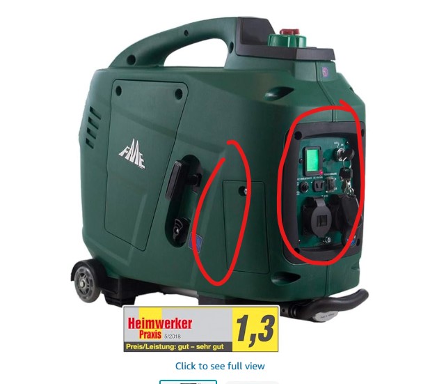

2 aastat seisnud invertergeneraatoril ilmnenud nüüd mingi anomaalia.
https://www.amazon.de/-/en/Inverter-Generator-Control-Digital-Display/dp/B01414R5BC
Käima läks algul ilusti, kuid kui tarbija järgi ühendada, siis korraks andis voldi välja ning seejärel kõik (järgi sai ühendatud näiteks 1000w-ne puhur). Mootor ise töötab edasi, kuid displei näitab et "over wattage". Generaator ise on kahesüsteemne ehk kui tarbimine on väike, siis hoiab mootor ka madalaid pöördeid ning kui tarbimine tõuseb, siis tõusevad ka pöörded teisele tasemele. Ehk mingi steppermootor mis seal reguleerib. Hetkel tundub, et käima pannes töötas just selle kõrgema pöördega ehk süsteem arvab, et mingi jubedam tarbimine on taga.
Nüüd viimasel korral ei tahtnud genekas enam käima ka minna ja tundub, et genekas ise pidurdab mootorit ehk arvab et tal on pidevalt tarbimine kohe taga.
Ehk otsin elektroonikut, kes viskaks pilgu peale ja annaks tagasiside, et kas on mõtet remontida või läheb liiga kalliks see asi. Hea meelega tooks kogu täiega kuskile kätte, et ei hakkaks ise lahti lammutama rohkem.
Hetkel on defekteeritud, et mootor on korras ja viga on kas juhtblokis või inverteris.
Pildil niipalju, et paremal olev esimene juhtpaneel peaks olema ka nö "juhtblokk" mille saab lihtsalt paari kruviga kätte. Vasakul katte all oleva inverterini pääsemiseks tuleb aga korpuse poole eraldada, mis ei ole ka iseenesest suur töö.
