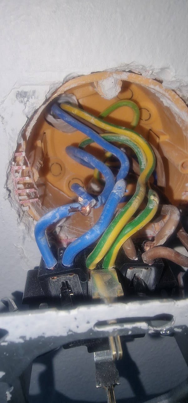

Nonii elektrikud, paberitega ja ilma: Sai ehitaja võetud lihtsaks tööks, oli vaja mõned pesad liigutada kiviseinas.
Peale selle suutis kiviseina panna kipsitoosid (kinnitamata), juba eos logisevad et tõmbab paari korraga seinast välja terve kupatuse.
Nüüd küsimus, kas kinnitopitud toosid lõhkuda lahti ja kontrollida. Tšeki peal näha, et harud on tehtud klemmliistuga.
Mina kui paberiteta DIY tegija, pole sellist pornot elus näinud.

Ma ei ole ka paberitega, kuid mis piraadikonks sinna tehtud on?
Tööõpetuses juba räägiti, et murdunud kiud või rändav juhe on kõige hullemad asjad. Sul lausa potentsiaalne oht asjad lühistada seal toosi logistades!!!

| Enne kui otsustad, vaata hinda. Las ma pakun, see oli mingi selline paarkümmend euri tunnis vend?

| Janis kirjutas: |
| Enne kui otsustad, vaata hinda. Las ma pakun, see oli mingi selline paarkümmend euri tunnis vend? |
100€ kallim kui kõige odavam. Kokku 405€ freesida 3 soont ja liigutada / lisada 5 pesa, 1 lüliti, pärast sein taastada.
300€+ puhtalt tasku. Lisaks hinda ma paika ei pannud, pakkujaid oli ka vähe kuna objekt Pärnus.

| RassK kirjutas: |
Spoiler
Täisporr, küsi raha tagasi. See on tuleohtlik.
Toosid logisevad siis keera mõni kruvi põhja, juhtmed wagoga kokku.

Aga et liiga OT-ks ei läheks, siis paneelikas mul üks pistikupesa logiseb st. peab juhet välja tõmmates käega kinni hoidma et see seinast välja ei tuleks. Olen kruvisid pingutanud, et need kõrvad kõvemini vastu betooni oleks, aga suuremat kasu sellest pole. Kas pistikupesa on lihtsalt väsinud või on vale pesa pandud mis pole mõeldud paneelikas kasutamiseks?
Ma mingit põlveotsas asja ei taha aretada, aga kuna teisel pool seina on samamoodi pistikupesa, siis võib olla on selliseid lahendusi ka millega saab need omavahel kokku keerata ja hoiab nii kindlalt kinni?

napoleon, toos välja, ehituskipsi auku, toos tagasi ja kruviga läbi põhja, betooni külge kinni.
_________________ ...life is random...so am I...
So, there is a fan. Time to grab your sh*t, gentlemen! |

| Põhjast pole ju kuhugi kinni kruvida kui läbi seina on auk st. teisel pool seina on ka pistikupesa. Õnneks on sein mõlemalt poolt minu mitte teiselt poolt naabri valduses.

| Etz kirjutas: |
| napoleon, toos välja, ehituskipsi auku, toos tagasi ja kruviga läbi põhja, betooni külge kinni. |
See ei aita. Poolpornuhha ja pole kauakestev lahendus.
Ma freesin vana toosi asukohta uue, tänapäevase toosi jaoks augu ja panen kipsseguga sellesse uue toosi.
Muidugi, see tähendab rohkem lõhkumist, juhtmed vaja eemale saada enne freesmist - pärast omanikupoolne viimistlus.
Üldiselt panen siis juba mitu toosi üksteise kõrvale, et rohkem pesasid inimesel oleks. Kõik sõltub tellija soovidest. Paljudel pole raha, paljud ei taha seda kohta tapeetida, värvida jne.
Siis jääbki selline poolpidune lahendus ja pärast kiruvad elektrikku, et pesa ikka lahti.

jägaja, edu freesimisel. Minu teada on neid toose ühteainumast mõõtu ja mida seal ikka freesida kui see plasttoos tal juba niigi seinas ei püsi.
Kui auk veel suuremaks lasta, siis ei hoia seda enam üldse miski kinni.

Minu praktika ütleb, et toose on ikka mitut möötu, pluss muud erisused.
Lisaks on paigaldussegu efektiivseks paigaldamiseks ka teatud tingimusi vaja silmas pidada.
aga noh, las igaüks paigaldab, nagu parimaks arvab

| elukaz kirjutas: |
| RassK kirjutas: |
Spoiler
Toosid logisevad siis keera mõni kruvi põhja, juhtmed wagoga kokku. |
Ma ei näe pointi neid valesid toose ka säilitada seal. Keegi on kõrvadega toosi pannud, siis rebid välja ja paned vastava toosi... hind on neil nagunii olematu.
Toos sisse ja õige seguga kinni, siis ei tule see mitte kuskile. https://www.bauhof.ee/et/p/021424/elektrikergips-knauf-5kg, isegi spets kips saadaval.
Lightne töö aga ei tule selle pealegi, et isegi seda suudab ennast ehitajaks pidav tegelane ka pekki keerata.

| 2023 maja, lihtsalt köögis olid pesad ehitaja poolt tehtud valesse kohta planeeringu mõistes, seega tuli liigutada. Tüüp freesis augud sisse ja toppis tüüpilise kolmese kipsitoosi, nii et juba ümber on sent logisemisruumi. Neil kõrvadel pole kuskile korralikult haakuda ja no loogiline nagu on ka, et teda sinna ei topiks üldse. Lähen panen lameda põhjaga kiviseinatoosid ja kipsiga kinni ära. Piraadikonks maha ja wago asemele. Peaks tehtud saama küll kiirelt.

Kirjelduse järgi tundunuks loogiline, et kui ka kasutab "kipsitoosi" siis see pannakse seguga seina kinni, ning pesasid ei keerata betoonseina kõrvadega kinni, vaid kruvidega, nagu tänapäevase kipsitoosi puhul ette nähakse.
Need laiali keeratavad kõrvad ongi pigem vana tüüpi harutoosidele, kus kruvikinnitus pole saadaval.
Antud komponentidega saanuks asja ka korralikult teostada, mees aga ilmselgelt ei teadnud, mida ta teeb. Või oli tal ükskõik kvaliteedist, lihtsalt ära teha ja rahaga punuma.

See näeb ilus välja küll aga see tolvan juba lõikas ristküliku välja. Seal enam pole muud kui kipsisegu.
Aga jätkuvalt ma sooviks seda kipsseina oma ilma kõrvadeta näha? too lingil ma saan aru küll kõlbab kiviseina.
EDIT: Lisaks need ära müüritud ühendused. Kuna see juba advanced topic ja olles kaasaegne AI elektrik (või vibe elektrik), siis too soovitas lükata koormus taha (ilmselt peab siis veekeetja kaasa võtma) mõõta kilbist pinget ja siis otstelt. Kui erinevus liiga suur, siis seina sees ühendus on pekkis. Kuidas pro'd kommenteerivad? Mu Bosch veekeetja on väidetavalt 2-2.4kW.
