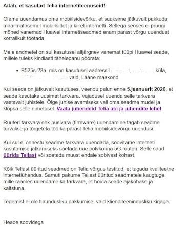

Kas keegi teab, mis mudeleid Telia nüüd õue paigaldab? Tunduvad sellised pikemad ja kitsamad nagu NR7301.

4G 7480 on EOL ja vahetatakse 5G omade vastu kui suurem kiirus või rike tuleb
7101 ja 7103 on aktiivsed aga kui rike siis täna paigaldatakse:
https://www.zyxel.com/service-provider/global/en/products/5g-nr4g-lte-cpe/5g-nr-cpe/odus/nr7305
Wifi osas Genexis EX400 on ka seni kuni vajab vahetust EX600 asemele millel Wifi6 tugi ja mesh tugi, saab vajadusel wifit samadega laiendada kui maja suurem.
https://genexis.eu/product/pulse-ex600/

spezwend kirjutas:
Zyxel NR7305. Kui väliruuterit ei taha, siis on võimalus saada ka NR5307 toaruuter.

sõnum 26.11.2025 16:14:12 vasta tsitaadiga
tsitaat:
Meie andmetel on sul kasutusel alljärgnev vanemat tüüpi Huawei seade, mis pärast mobiilivõrgu uuendust alates 5. jaanuari 2026 Telia võrgus kahjuks enam ei toimi
B593s-22
Kaua zyxeli 3311 ja 3316 käivad?

sõnum 26.11.2025 16:53:28 vasta tsitaadiga
elukaz kirjutas:
tsitaat:
B593s-22
Oot, mis siis nüüd jaanuaris tulemas on, mul tutvusringkonnas veel nii mõnigi vanem 4G ruuter Telia võrgus toimetamas?

sõnum 26.11.2025 19:44:48 vasta tsitaadiga
Sain ka samasisulise kirja. Ei teagi mis tehakse või mis sagedus nüüd ära kaob? Sama on see hea, et antakse teada, et midagi muutub.
Mul on ruuterile paigaldatud kodukootud soft, seda ei teagi kas see enam originaalset tarkvara omaks võtabki. Eks siis uurib kui aeg käes. Loodan, et päeva pealt nett päris ära ei kao.

sõnum 26.11.2025 20:28:44 vasta tsitaadiga
keegi teadjam oskab selgitada, et mis muudatused siis Telial plaanis icon_question.gif icon_redface.gif

sõnum 26.11.2025 21:14:59 vasta tsitaadiga
Mingit teadmist pole, mobility võrgus on tehnoloogilised uuendused.
Kui ruuter pakub tarkvara uuendust, tuleb see teha. mõned väga vanad juustud tulevikus enam võrku ei saa.
Vist puudutab Huaweid..
