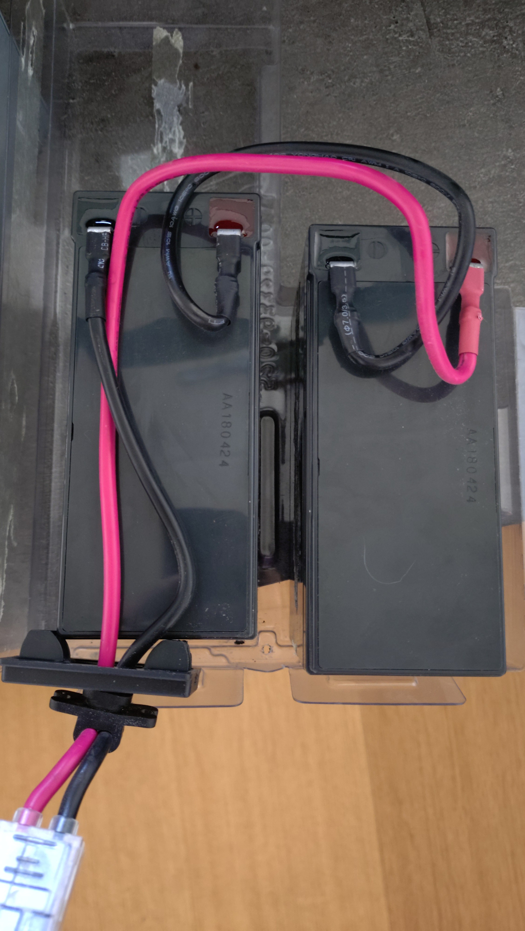

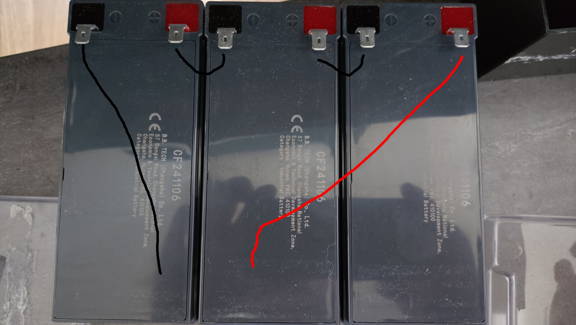

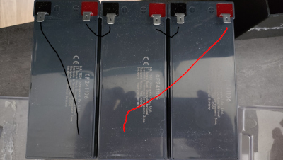

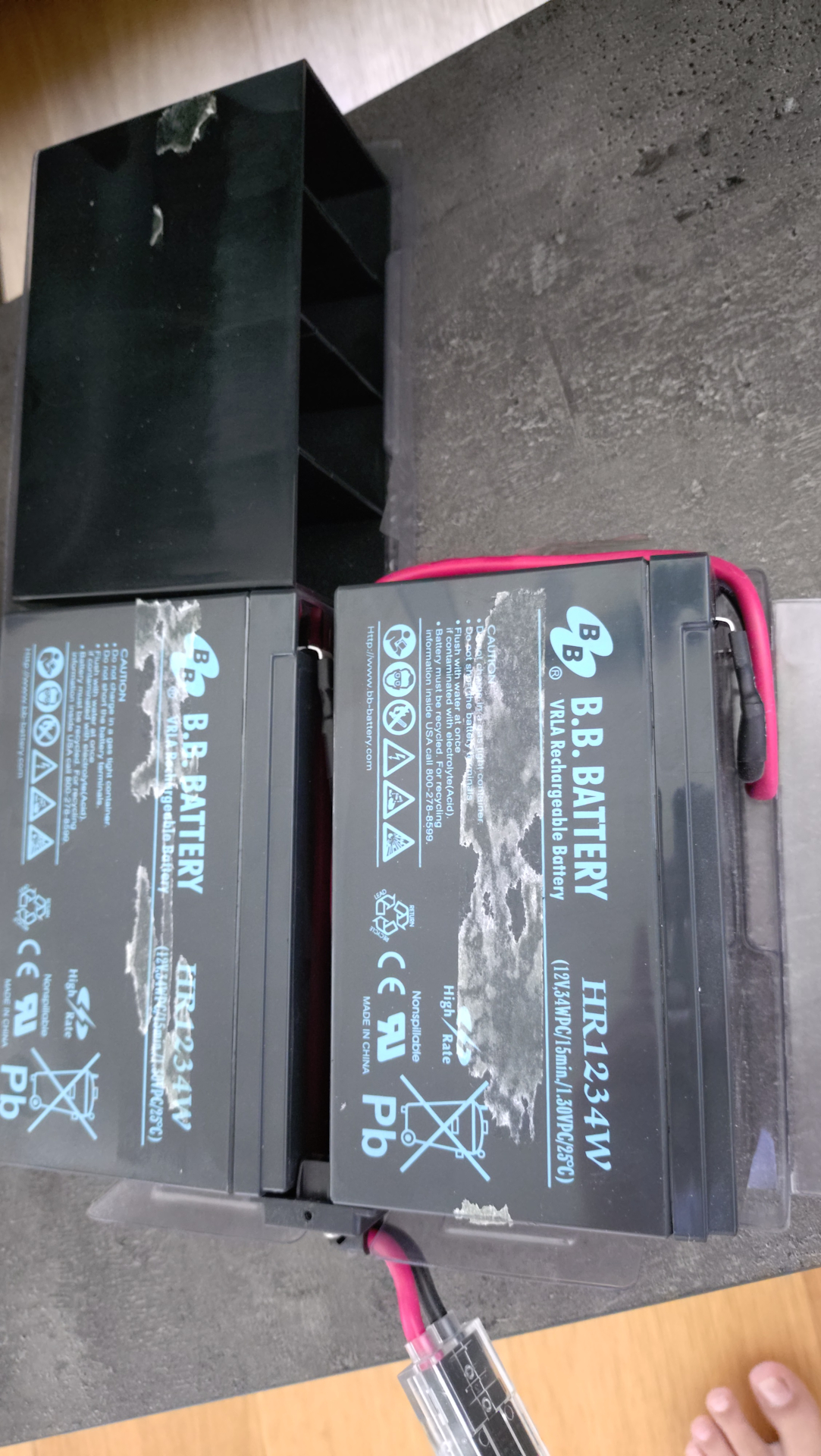

Tervist, tahan igaks juhuks üle küsida rahvalt, kes asja jagavad ja mitte eeldada ja siis kab00m teha.
Mul said UPSi akud otsa hiljuti ja UPSi lahti harutades avastasin, et ühe aku asemel on dummy ja sinna saab veel ühe aku lisada. Tellisin kolm asemele, aga nüüd vaja, et keegi ütleks, kuidas see korrektselt kokku panna. Pean lisa kaablid ka hankima, et kolmas ühendada.
Vaadates, kuidas praegu kaks ühendatud on, kas see käib nii, nagu viimasele pildile kritseldasin?

| kui enne oli 24V siis nii saab ju 36V ja caboom.

| Aga see UPS on disainitud kuni kolme akuga töötama?

Eaton 5SC 1000i 2U variant on.
https://www.manualslib.com/manual/1263902/Eaton-5sc-1000i-Rack2u.html?page=18#
Manuaalist loen, et terve "mooduli" peaks välja vahetama ideaalis, mitte akud eraldi, aga see nii vana UPS, ei leidnud vahetuse varianti, seega otsisin samad akud.
Manuaalist näen ka, et kui oleksin kallima UPSi ostnud (1000i vs. 1500i), oleks seal olnud kolm akut. Aga kuna ma täpselt seda teemat ei jaga, siis on oht jälle, et eeldan, kuidas see asi käib .

Sinu UPS on ette nähtud tõõtama kahe akuga (järjestikku, s.t. inverter on ehitatud töötama 24V pealt). Teoorias saaks küll olemasolevatele panna paralleelselt veel kaks (2+1 ei saa!) juurde (kokku 2+2); see pikendaks aku pealt töötamise aega. Praktikas siiski ei soovita, see võib (ei pruugi aga võib) halvasti mõjuda UPS'i laadimismoodulile.
Ühesõnaga, ei soovita leiutama hakata. Halvimal juhtumil jääd oma UPS'ist ilma.

| sirius4k kirjutas: |
| kas see töötab paaritu arvuga akudega. Viimase puhul vist vahet pole? |
Viimane just selle vahe teebki, mis sellise ürituse võimatuks muudab!
*UPS tahab 24V Eeldame seda, sest 2 akut oli jadamisi sees ja kuskilt ei loe välja luba rohkem sisse ajada.
*Üks aku on 12V
*Kolm akut jadamisi ühendades saad 36V ja BOOM (ilmselt)
*Kolm akut paralleeli ühendades jääb pinge 12V no-BOOM aga UPS ei tööta ka.
*Kaks akut jadamisi 24V peale ja sinna 12V paralleelselt järgi (nagu sa soovid praegu). 12V aku näeb enda klemmidel 24V ja BOOM.
Ainus variant oleks samade mõõtmetega 24V aku leida aga seda sa naljalt ei leia.

| *Kaks akut jadamisi 24V peale ja sinna 12V paralleelselt järgi (nagu sa soovid praegu). 12V aku näeb enda klemmidel 24V ja BOOM. |
2 akut paralleelselt ja nendega 1 12V aku jadamisi. Pauku ei käi, mingit mõtet samuti pole, sest summaarne mahutavus ju ei suurene.
See ei lähe mitte, paar tsüklit töötab, akud lähevad balansist välja ja üksik läheb punni ja kaotab mahtuvuse.

| 2 akut paralleelselt ja nendega 1 12V aku jadamisi. Pauku ei käi, mingit mõtet samuti pole, sest summaarne mahutavus ju ei suurene. |
Ise olen 7Ah asemel autoaku pannud, nii piiri peale on raske laadimise osa ehitada et väiksega on ok aga suurega põleb maha. |
Nõustun aga täpsustan: Balansist ongi juba akud väljas esimesel tühjakslaadimise tsüklil, kui üksik aku esimesena tühjaks saab ja teised seda läbi tarbija tagurpidi polaarsusega laadima hakkavad. Seepärast punni ja tuksi aku lähebki, halvimal juhul võib lausa paukugi teha! Ega siis ilmaaegu pole keelatud eri mahutavusega asju jadamisi ühendada.
Olen ka odavate UPSdega igasugu asju aretanud ja pole ükski laadimisahela tõrke tõttu tööd lõpetanud. Vahest ikka päris suuri akusi neile järgi pannud.

| Olen ka odavate UPSdega igasugu asju aretanud ja pole ükski laadimisahela tõrke tõttu tööd lõpetanud. Vahest ikka päris suuri akusi neile järgi pannud. |
Neil kipub jah enamasti laadimisvoolu piiraja peal olema, et täiesti tühja aku laadimisel vool üle piiri ei läheks, suuremat akut laeb lihtsalt ebanormaalselt kaua.
Probleem võib tekkida pigem siis kui vool ära läheb ja UPS-il täiskoormus taga on, siis ei lülitu suurema aku korral asi oodatud/loodetud minuti-paari jooksul välja ning trafo või misiganes põleb lihtsalt maha.
Kõik see värk seal sees on ju odaval asjandusel kokkuhoiu huvides aladimensioneeritud (võrdle kasvõi trafosid korralikul asjal ja säästukal, sama ametliku võimsuse juures) ning kogu lootus on sellel, et aku saab kiiresti tühjaks. enne kui suits lahti pääseb.

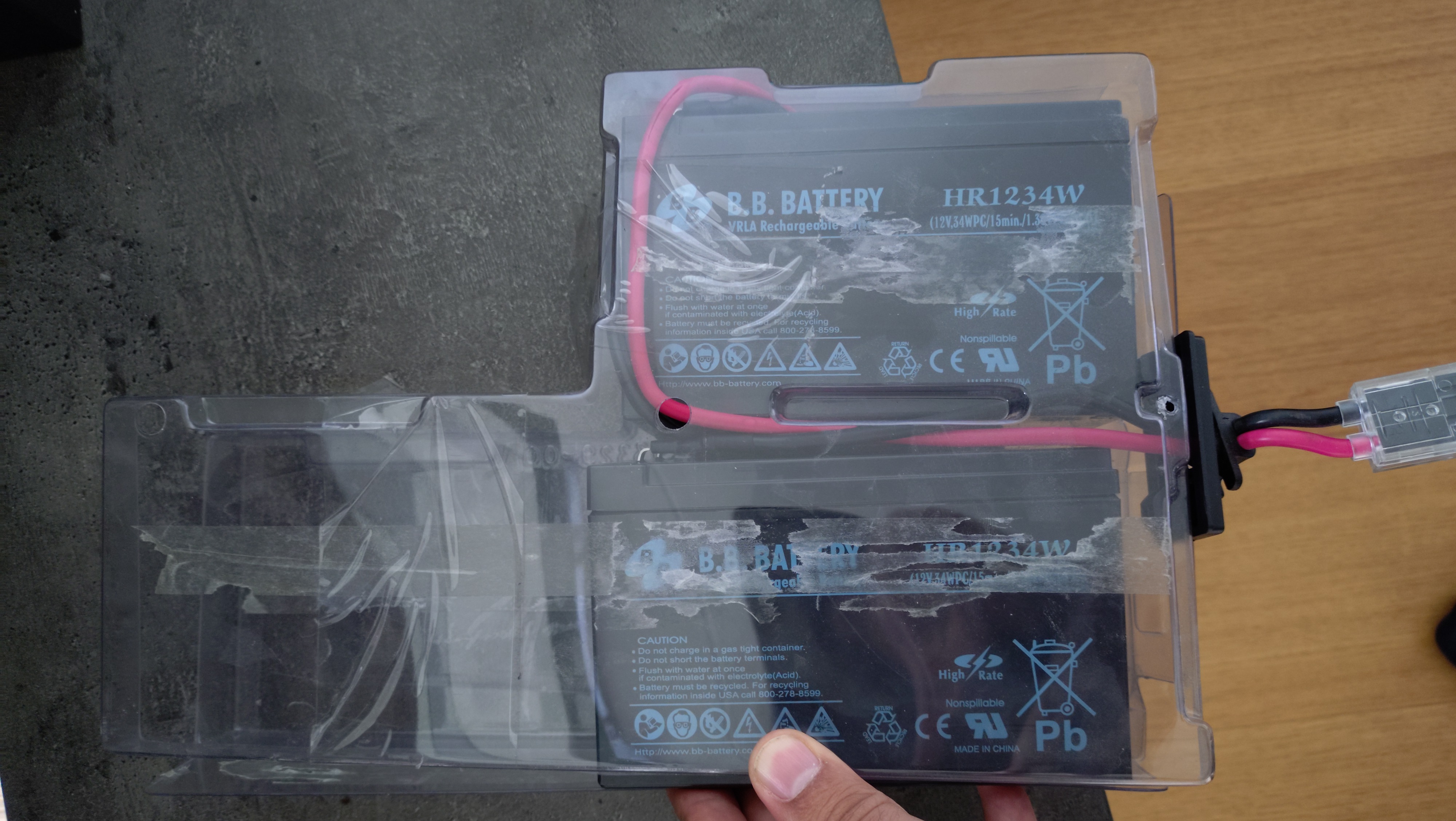

Kuidas nad seal upsi sees paigutuvad? Kui kõrvuti siis saab kaks laiemat panna, mõõdust on 2x12Ah nagu 3x 7Ah.
2s2p oleks veel parem, volt ei tõuse kui enne oli 2s nasgu su pildil paistab.

Sellises L-kujulises plastkarbis on ja UPSi sees on täpselt nii palju ruumi.

Pakun, et mudelitel "5SC 1000i Rack2U" ja "5SC 1500i Rack2U" on sama korpus (Rack2U) aga sisu (elektroonika) siiski erinev (1000 VA, 2 akut versus 1500 VA, 3 akut). Sellepärast ongi Sinu mudelil see akumulaaž seal (lihtsalt augutäiteks). Kui Sinu UPS'i silt ütleb ühemõtteliselt "5SC 1000i" ja kuskil pole jälgegi numbrist "1500" siis oleks väga ettevaatamatu kolme akuga eksperimenteerima hakata (ükskõik millises kombinatsioonis). 4 akuga võib-olla toimiks (2s2p ühendatuna) aga Sinu pildilt selgub, et 4 ei mahu; pealegi on ka siin omad ohud millele juba eespool viidati.
Seega ainuke variant Sinule - 2 uut akut UPS'ile kõhtu ja kolmas jääb üle.
| tagasi üles |
A.S.
HV Guru
liitunud: 27.10.2003
14.09.2025 10:25:19
| Zuumbox kirjutas: |
| Sellepärast ongi Sinu mudelil see akumulaaž seal (lihtsalt augutäiteks). |
Aga viisakas oleks olnud seda auku sinna mitte tekitada, sest see vist peaks ju andma võimaluse kolmene akupakk ("moodul") süüdimatult sinna torgata.
Või see akumulaaž peaks olema UPS-i, mitte akupaki küljes kinni. Sest kes see ikka kasutusjuhendit loeb, kolmene akupakk sisse mahub, järelikult on OK.
Ainus päästja oleks pistik, et kui see just ei sobi.

See oleks asjatu kulu, odavam on ühtsorti aluseid vorpida ja tellis juurde panna, kui põlebki maha on kasutaja probleem. Pistikuga raske midagi muuta, lisaaku jaoks läheb kõige labasem autoklemmidega juhtmejupp.

| A.S. kirjutas: |
| sest see vist peaks ju andma võimaluse kolmene akupakk ("moodul") süüdimatult sinna torgata. |
Manuali ma ei lugenud aga tihti tootja müübki kogu akumoodulit korraga, st akud, augutäide ja kaablid kõik ühes. Kasutajal polegi ette nähtud neid mooduleid lammutada ja ise, hulga odavamaid aga samaväärseid akusi sinna sättida. 3 akuga variandil on ilmselt pistik teistsugune ja ei ole võimalik teise mudeli akupakki ka sinna toppida.
Augutäide akumoodulis vs. UPS sees: See plastkest akude ümber on küll üliodav aga ka kuskil vormis vorbitud ja iga mudeli jaoks eri vormi toota on mõttetult kulukas.
