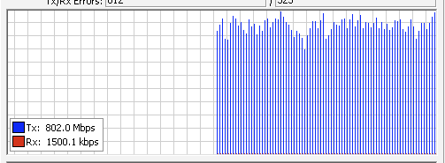

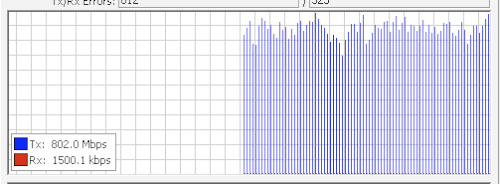

sõnum 03.08.2025 17:34:30 vasta tsitaadiga
Siin teemas jutt lappab viimasel ajal korralikult - hull draama ja erutumine jne icon_smile.gif
Mikrotiku hAP AX3 2-chain 5GHz max 1200Mbps on nii ka toiminud, 30% wifi overheadi maha ja liigubki 750-800Mbps kandis:
