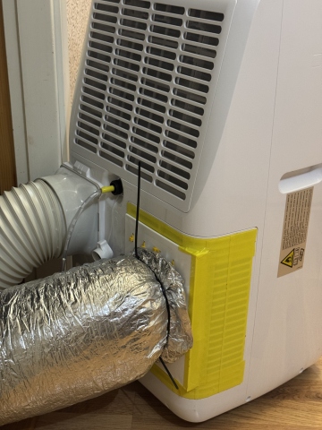

spongerdan kirjutas:
mega kirjutas:
Tegin upgrade ära.
Vaatasin ka Youtube video ära, aga tekkis ainult üks mõte. Ma ise paneks sissepuhke toru suurema läbimõõduga. Enda aju ütleb, et kui originaalis peab mootor välja puhuma ja sisse tuleb suurest avast hõlpsalt siis kahe toruga variandi puhul peab sama mootor ka sisse imema. Kui toru on veel kitsas siis õhutakistus on suurem ja mootor peab rohkem tööd tegema. Lisaks siseneva õhu temperatuur tõuseb (teadjamad mehed teavad kui palju). Kõik see vähendab efektiivsust. icon_rolleyes.gif
Siit pildilt ei paista välja, aga ma panin natuke suurema. Sisse 150mm, välja 125mm.
_________________
- censored -
