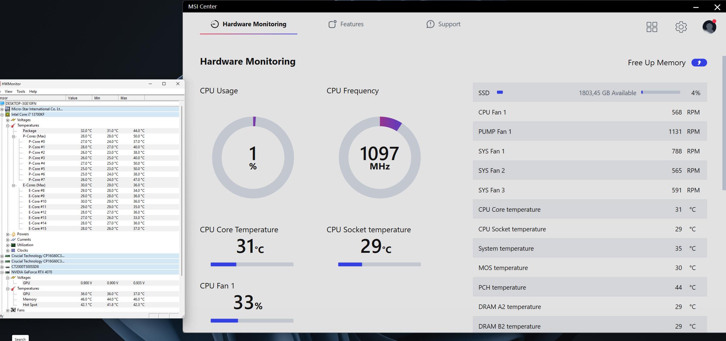

Kui võib veel küsida et icon_redface.gif niipalju kui sain seal biosis aru et panin sinna smart fan mode linnuke ette ..aga seda ma ei tea kas see on pwc v dc see juhtme ühendus mis seal näitab jätsin automaatse peale ? ... ja seda vendi skaalat ma ei oska nii panna v sättida et oleks õigem ? sellemõttes et see ei ole midagi keerulist ja praegu nagu sain nii pandud selle msi softiga ja kas need programmid näitavad õigeid temperatuure. Kuidas mängides hakkab ta ise siis automaatselt tõstma ikka ? ma pole jõudnud veel proovida .
niimoodi netis olles on ta väga hea vaikne kas ta võib nii olla ? icon_redface.gif
Spoiler Spoiler Spoiler
muud muret nagu ei ole ... kui ta mängudes nagu ei hakka tõstma pöördeid eks siis vean arvutitarka...

Jahuti kodukal ilusasti kirjas, et sellel on pwm vendid, nagu kõigil vähegi normaalsetel jahutitel. Isegi selline asi on kirjas: Min. rotational speed @ 20% PWM (+/-20%) - 300 RPM ehk alla 20 % pwm vendid seisavad.
Ise kasutaks mängude asemel testimiseks mõnda vidinat, millega saab proset koormata (AIDA64 > System stability test, CPU-Z > Bench > Stress CPU, Cinebench jne). Testimise ajal jäta see MSI Center aken lahti, kus näed cpu temperatuuri ja ventide kiirust.
Kui õigesti olen aru saanud, siis moodsad prosed ei kärssa isegi siis läbi, kui neil üldse jahutit peal ei ole. Kui saavutavad max lubatud temperatuuri (sinu prosel 100C), siis rakendub mingi kaitse, mis ei luba tempil eriti kõrgemale tõusta.

vigurvänt, Selge! Tänud sulle thumbs_up.gif ühesõnaga veel üks küsimus et kas pean siis seal Biosis selle panema PWM peale või ta võib jääda automaatse peale nagu jätsin icon_redface.gif
Kommentaarid: 21 loe/lisa Kasutajad arvavad:  :: 0 :: 1 :: 17

Ma paneks katsetamiseks pwm peale ja sätiks need mummud enam-vähem sobivatele tasemetele, aga hoiatan, et mul praktilised kogemused moodsamate lauaarvutitega puuduvad.

Gap kirjutas:
Üldjuhul ei ole vaja midagi näppida. Tänapäeva platedel tavalisi 3 pin DC otsasi platel pole ja seda millal viimati CPU fan ots DC oli isegi ei mäleta - jääb vast 20+ aasta taha, Küll aga jahh saab osadel platedel biossist valida, et juhul kui kasutad 3 pin DC vente siis plate ka teaks ja oskaks vastavalt toimetada ega eeldaks platelt neljanda juhtme kaudu vendilt signaali. Kui sul on olemas ka AUTO siis sellepeal mõistlik hoida - kuigi vahet pole kui paneksid ka manuaalselt PWM peale.
Eeldaks, et selles MSI tarkvaras on ka migni see aken kus siis kastis ühes ääres jookseb temperatuur ja teises vendi protsendid ja siis saad seal kastis sees määrata, et mismoodi tahad, et vendikõver töötaks. Ise eelistan a'la sellist kõverat kus kuni prose seal 50C käivad vendid seal 700rpm kanti, sellest üle minnes siis tõstaks pöörded kuhhugi 1000-1100 kanti ja 1500 pööret lubaks aint seal 80C või teisisõnu max tempide kandis. See välistab ära selle, et iga lühiajalise koormuse peale vent ei tõmble. Samas pisidetailid olenevad siin prosest ja jahutusest ehk siis mis kraad on idle peal, mis kraad on kerge koormuse all, mõõduka koormuse all jne. Lisaks siis veel see, et juhul kui mängida mänge siis üldjuhul on grafakaart niikuinii kõige lärmakam asi kastis ehk siis pole pointi koormuse all niivaikset profiili teha kus prosejahutus oleks hääletu aga grafakaart niikuinii möirgab. Küll aga võiks selle mõttetera võtta kasutusele korpuseventidega.
