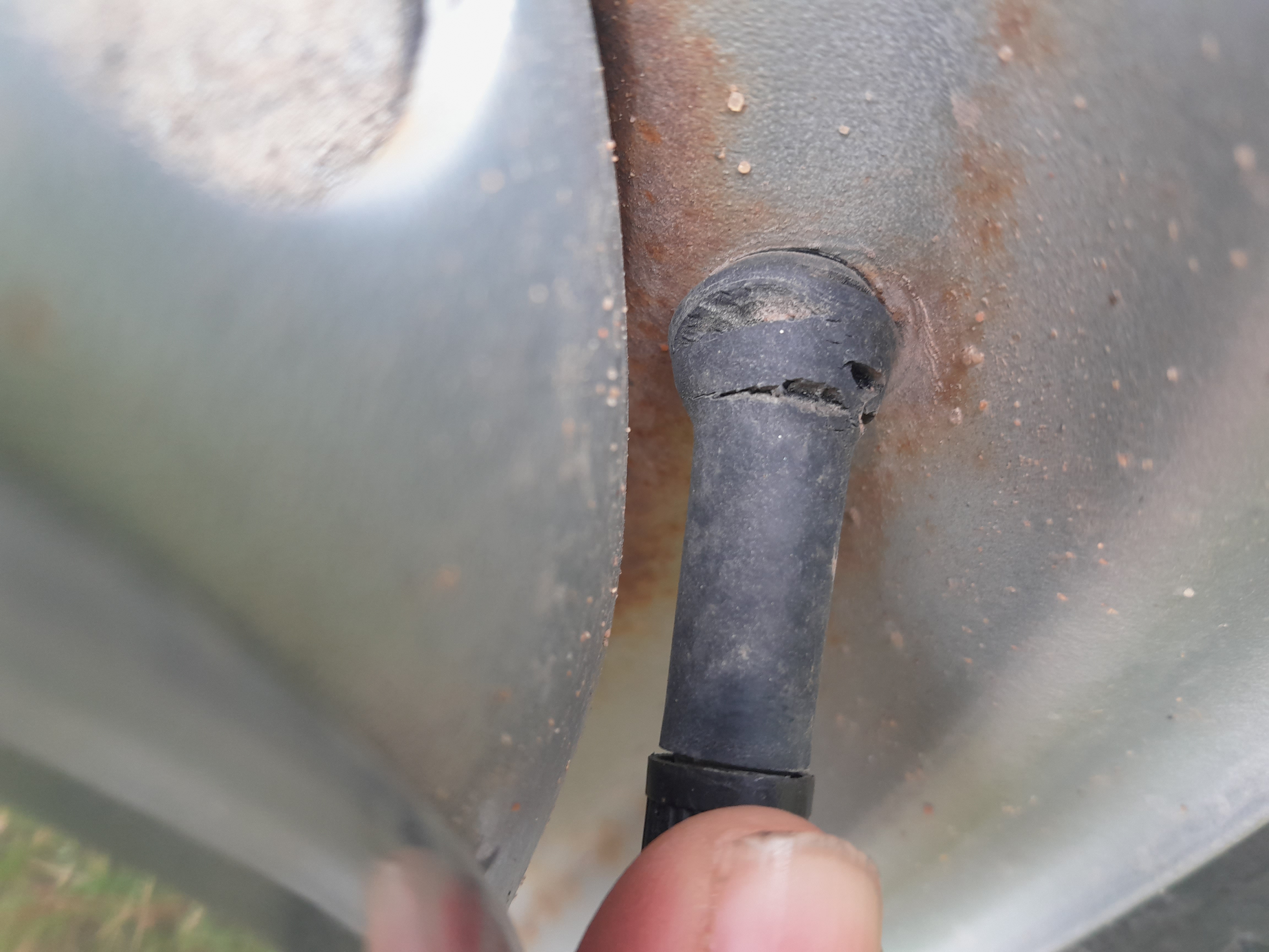

Ega ma ventiili ära ei saa vahetada, ilma rehvi veljelt võtmata? Käsitsi teepeal?
tagasi üles
iir
HV Guru
iir
liitunud: 20.06.2006
Autoriseeritud ID-kaardiga
sõnum 10.05.2025 12:08:40 vasta tsitaadiga
Sisu vää? Keerad välja ju.
_________________
sometimes i hug myself for no reason.
you dont need a reason to call me. me not answer anyway
Kommentaarid: 90 loe/lisa Kasutajad arvavad:  :: 0 :: 0 :: 82
tagasi üles
Dogbert
HV Guru
Dogbert
liitunud: 03.05.2004
sõnum 10.05.2025 12:15:36 vasta tsitaadiga
Kui kõik niplid on plastist ja pole ühtegi "kahvliga" niplit just ventiilide keeramiseks kaasas, siis sittagi keerab. icon_biggrin.gif
_________________
Tee inimesele lõke ja tal on soe üheks päevaks, pista ta põlema ja tal on soe elu lõpuni. (Terry Pratchett)
e.k spikker: muhk on kumer, lohk on nõgus.
Kommentaarid: 33 loe/lisa Kasutajad arvavad:  :: 0 :: 0 :: 32
tagasi üles
Oisu.
HV kasutaja
liitunud: 02.03.2012
sõnum 10.05.2025 12:19:41 vasta tsitaadiga
Sellist situatsiooni mõtlesin.
tagasi üles
Dogbert
HV Guru
Dogbert
sõnum 10.05.2025 13:06:56 vasta tsitaadiga
Ma olen üht ventiili eemaldanud ilma spetsiifiliste abivahenditeta, kui muruniitja lootusetult lekkivale rehvile sisekummi paigaldasin. Päris hulk aega sain pusida, vaatamata sellele et rehvi üks pool oli veljelt maas.
Ma ei usu, et kätte saad selle niimoodi.
Ja arvestades neid pragusid seal, siis on kahtlane, kas sellise eemaldajaga kangutades ta ühes tükis kätte saab üldse. Võib pooleks minna.
Ja sellisest abivahendist pole nagunii ka abi paigaldamisel, kui rehvil vähemalt üht poolt maha ei võta velje pealt.

Oisu., vana võid kätte saada aga uut sa rehvi eemaldamata paika ei saa.
Vähemalt üks külg tuleb vabaks saada.
