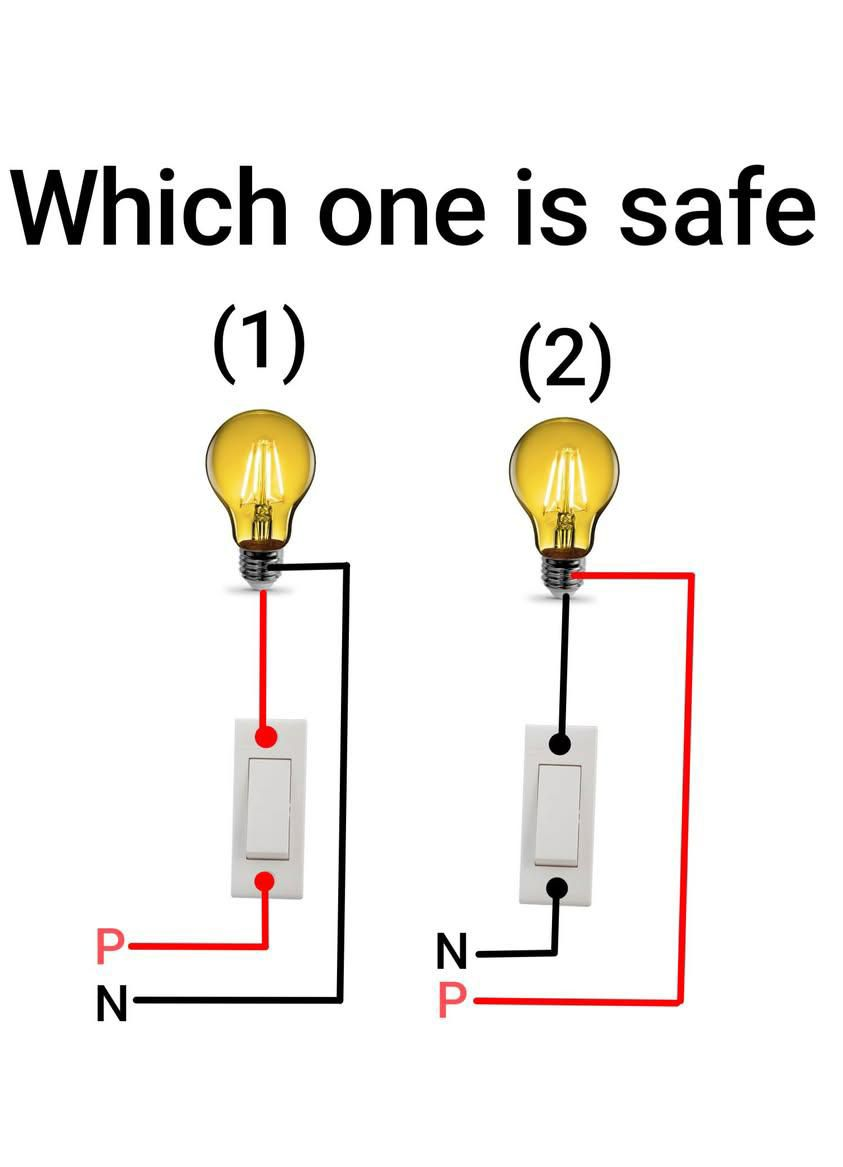

sõnum 01.05.2025 18:20:53 vasta tsitaadiga
Mis siinsed eksperdid arvavad?
Spoiler Spoiler Spoiler
Esimene mõte, et 1. Aga kui järele mõelda, siis kui tihti sa seda pirni ikka vahetad ja kui tõenäoline on, et selle käigus näpud lambipesasse topid.
Lülitit jälle võib juhtuda, et dušši alt tulles märja käega katsud.

sõnum 01.05.2025 18:37:38 vasta tsitaadiga
Expert ei ole, aga kunagi ammu, kui tehnikumis elektriasjandust tudeeritud sai, siis laboritöö jäi arvestamata, kui lambi põhjakontakti nulli ühendasid. Veel hullem, kui läbi lüliti ka lasid.
Peale ohutuma käsitsemise vähendab õigesti ühendamine ka igasugu anomaaliaid just tänapäevasemate valgusallikatega. LED-id kipuvad väljalülitatutena vilkuma, kui neile faas püsivalt külge jätta ja neutraali lülitiga tüürida. Samamoodi luminofoorlambid.
Lüliti peab õige ehituse ja kaitseklassiga olema, et surakat ei saaks.

Lüliti poolt saab igatpidi särtsu, kui faas ei tule otse siis tuleb läbi pirni.

enam-vähem esimesed asjad, millega kunagi elektri õpetamist alustati, olid need et lüliti lülitab alati faasi ja et faas ühendatakse alati pesa põhja.

Mul on mõlemad sooned faasid, seega mõlemat moodi ohtlik. Lülitid ka vaid ühe soone peal. Kaitseautomaadid on paaris, seega sealt katkestab mõlemad sooned, kui vaja elektritöid teha.
Pildil olev olulord - loomulikult esimene on korrektne.

Tean ka, et lüliti lülitab alati faasi. Elektriskeemidel on ka alalisvoolu puhul ju kõik kontaktid ja lülitid ülalt-alla (kõrgemalt potentsiaalilt madalamale) enne tarbijat.
IEC 61082-1
Preparation of documents used in electrotechnology Part 1: Rules
https://www.evs.ee/et/evs-en-61082-1-2015
L1, L2, L3 kriipsud on lehe ülal servas ja N ja PE on all servas. Lambi ühendad L1 ja N vahele ja lamp jääb ka sinna lehe alumise serva lähedale.
