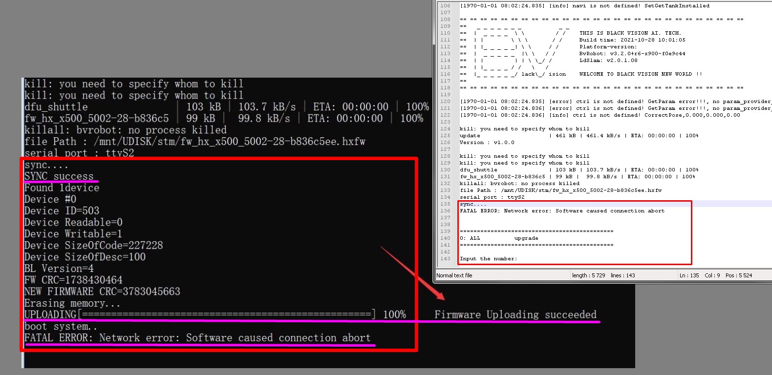

Tere!
Probleem on küllaltki keeruline, proovin võimalikult arusaadavalt mure lahti seletada.
Nimelt on probleem robottolmuimeja (Mamibot EXVAC880) tarkvara uuendamisel. Instruktsiooni millest ma lähtun laadisin üles siia: https://www.upload.ee/files/16943464/instruction_for_upgrading.docx.html
Kõik toimub kenasti kuni punktini nr 7 kui toimub tarkvara uuendamine.
Nagu juhisest näha siis seal on read:
sync...
sync success...
hunnik teksti...
Firmware uploading succeeded
boot system
FATAL ERROR: Network error: Software caused connection abort.
Minu on aga nii:
sync...
Ehk siis mina saan Network Errori kohe peale "sync" rida.
Piltlikult öeldes näeb asi välja nii. Vasakul siis nii nagu peaks olema, parempoolne vaade on selline nagu minul:
Juhise järgi (punkt 10) tuleb järgmisena hotspot järgi lülitada (HXFactory / mimashi123) ja imur peaks ise hotspotiga ühenduma. Panen imuri käima, lähen nö. "factory settingusse", masina harjad hakkavad tööle, märgutuli põleb roosana nagu peab aga hotspoti ta ennast ei ühenda. Täpselt sama probleemikirjeldus on siin, lehe kõige alumine postitus ( https://4pda.to/forum/index.php?showtopic=1014146&st=1460 ). Olen hotspoti teinud nii arvutist kui kahe erineva telefoniga. Ei midagi. Nagu ma aru saan siis tarkvara installeerimine jääb ikkagi ilmselt poolikuks.
Üritasin seda probleemi Googeldada ja leidsin ainsa asjana ülal välja toodud venekeelse foorumi mida ma lahkasin inglise keelse automaattõlkega. Probleem, et imur ei ühendus hotspotiga paistab olevat paljudel, mõni tõi välja ka mingisugused lahendused. Üldiselt on sellest foorumi tekstist väga raske aru saada, küllaltki palju läheb ilmselt tõlkes kaotsi ja seal räägitakse sajast erinevast asjast samas teemas. Kammisin terve hunniku lehekülgi läbi ja ma ei leidnudki otseselt midagi mis aitaks.
Ühesõnaga - kas keegi järsku on varem Mamiboti tarkvara uuendamisega kokku puutunud? Kui nii siis jagage palun kogemusi.

Ise tegin kuskil kuu aega tagasi selle ära. Oli ka mingi ametlik õpetus ja youtubes on isegi mingid videod kuidas mida täpselt teha.

ise sain sealt installitud https://www.mamibot.com/how-to-upgrade-weback-to-tuya-for-mamibot
https://youtu.be/h3pcznKr69Q?si=7D6686Do-d_uTfg1

Kui see upgrade nö. "poolikuks" jääb, kas siis robot ise jääb töökorda (nt. nupust läheb tööle ja koristama) või jääb omakorda mingisse error state'i?
(endal sama case, et Weback'i enam kuidagi ei ühildu ega seadet ei lisa, aga nupust vajutades iseenesest toimetab)
