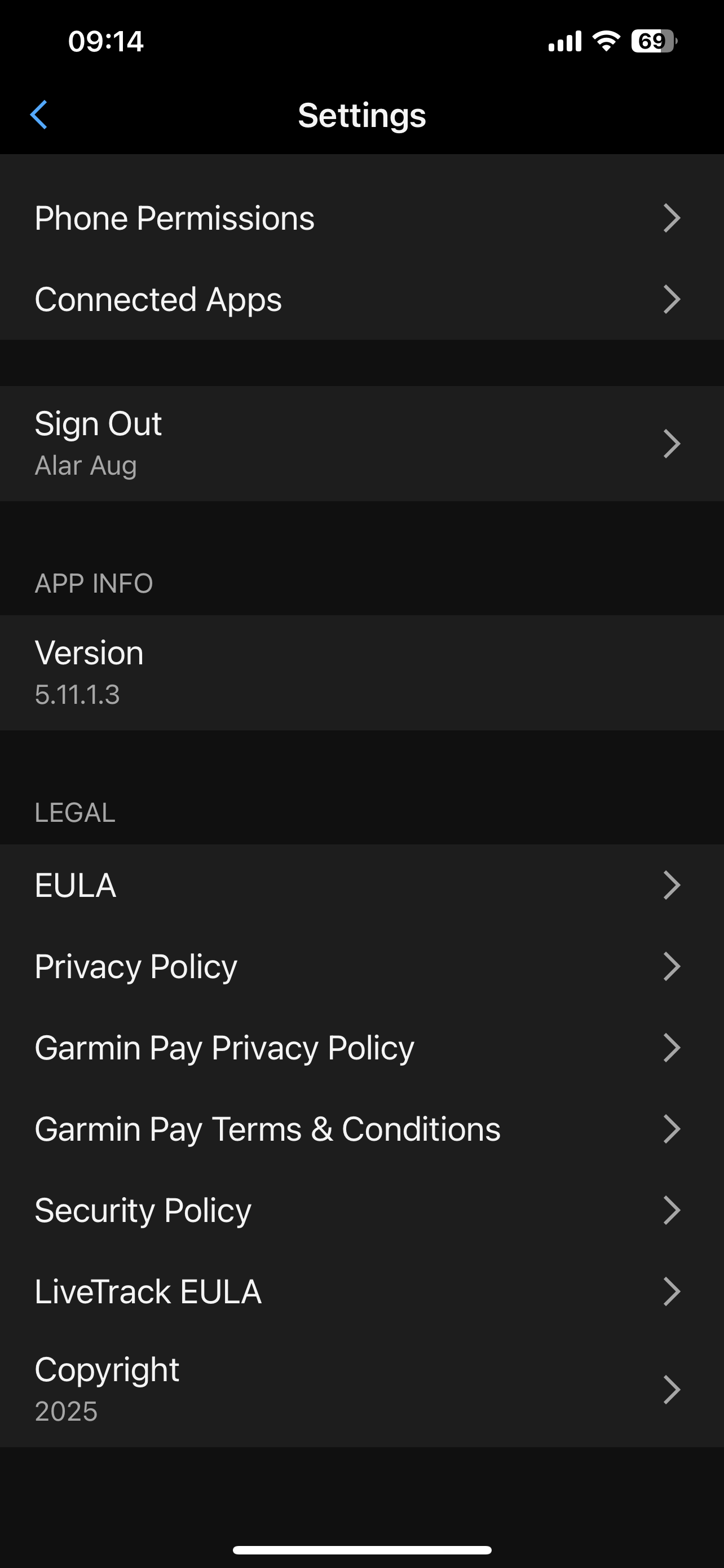

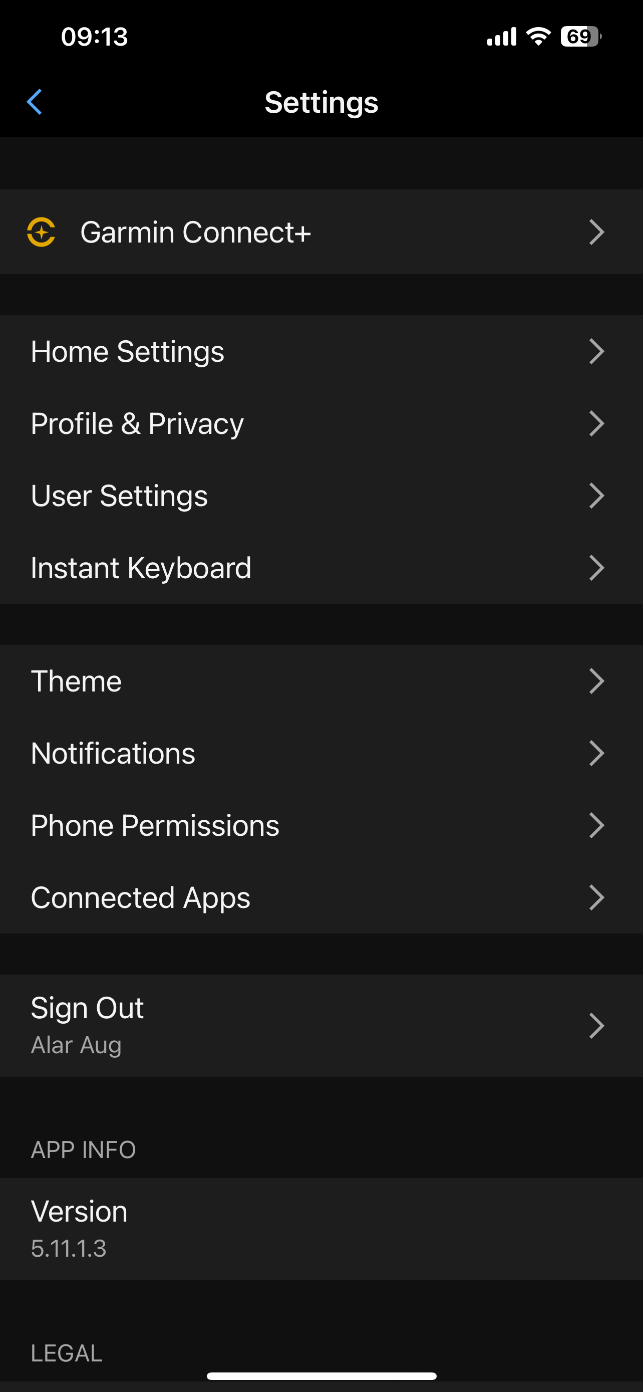

| Alari A., näita pilti õigetest kohtadest, kus see nupuke puudu on vastavalt Garmini juhistele.
| Kommentaarid: 85 loe/lisa |
Kasutajad arvavad: |
0 :: |
2 :: |
78 |
| tagasi üles |
Alari A.
HV Guru
liitunud: 19.12.2002
10.04.2025 08:15:53

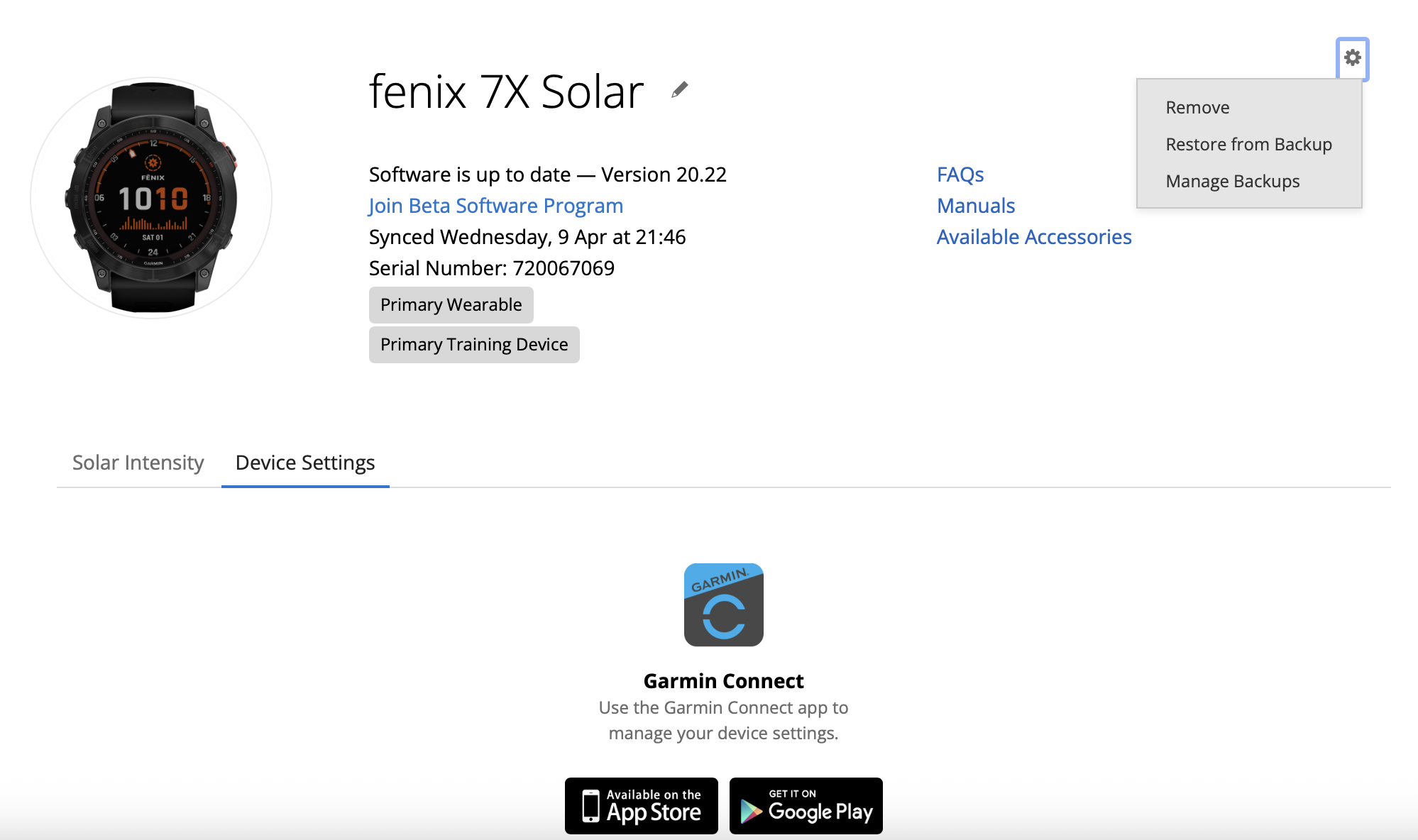

Webi oma on üleval.

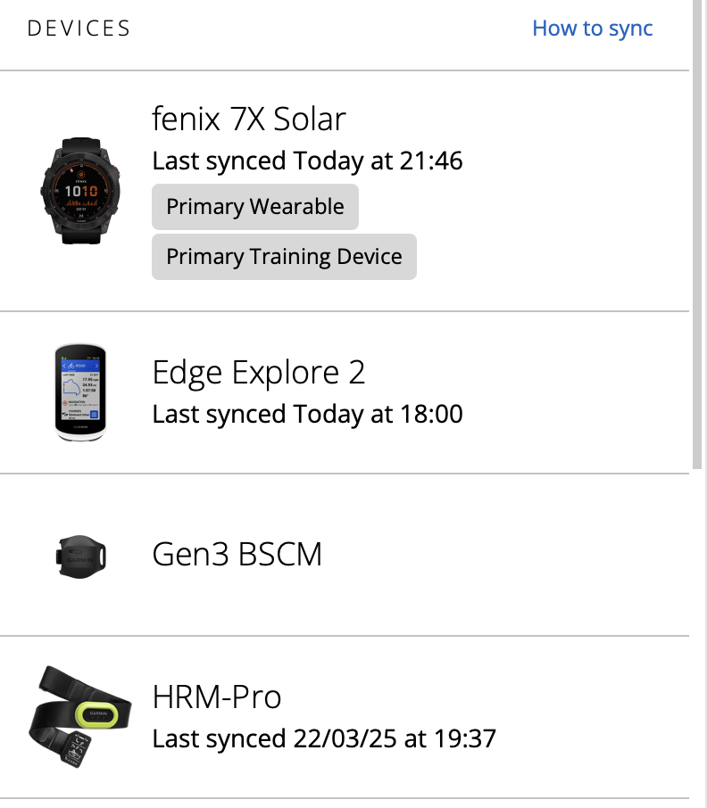

Kas ei ole nii, et Primary seadme muutmiseks peavad need seadmed olema sel hetkel äpiga/telefoniga või arvutis Garmin Express kaudu ühendatud?
Ma enne eksisin soovitusega panna HRM-Pro peamiseks treeningseadmeks. Seda pole võimalik teha.
Esimeselt pildilt on näha, et sul on ka Explorer 2 olemas, mis juhtub, kui paned selle peamiseks treeningseadmeks? Äkki siis hakkab sammuinfo tulema vöö sensorilt kui kellalt alustatud treeningu ajal kella ei kanna?

Ei saa Explorer 2 määrata ka siis kui arvuti või tlfniga ühenduses
Edit: sai Garmini lehel settingutes ringi sobratud ja "Verify your email address to enable full functionality of your account.". Äkki sealt jama.
