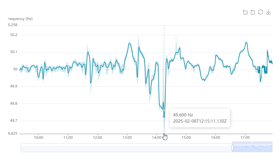

Umbess 14:15 paiku käis 49,6 peal ära

Äkki teeks uue teema "Sagedusvaatlus" vms, siis saaksite seal pilte ja graafikuid vaadelda.

Tanel, Küllap näed ka 49,5 ja 50,5 ilusti ära. Loomulik test täna-homme.

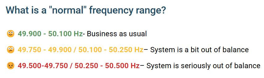

Mis need väärtused näitavad? Mida mõjutavad?
_________________
Hapud viinamarjad
Kommentaarid: 656 loe/lisa Kasutajad arvavad:  :: 3 :: 0 :: 508
tagasi üles
Tanel
HV Guru
Tanel
liitunud: 01.10.2001
sõnum 08.02.2025 19:49:11 vasta tsitaadiga
Hiid, seadmete tööd võivad mõjutada, automaatika võib hakata sekkuma (piirkonna väljalülitamine), halvimal juhul seadmete kahjustamine

Ja graafiku jälgimine, aitab siin kuidas?
Selleks hetkeks kui see graafik sulle jõnksu näitab on su kodutehnikal juba ammu toss väljas. icon_lol.gif

Katsete perioodil lülitus ka Leedu Elektrėnai elektrijaama energiaplokk planeerimatult võrgust välja ja ühendati hiljem tagasi võrku. Sarnaselt läbiviidud katsetele reageeris Balti riikide süsteem planeerimatule väljalülitumisele sama edukalt ning elektrivarustus jäi stabiilseks.
Tanel kirjutas:
Ei ole mingit piirkonna väljalülitamist 49.5 pealt. Seadmetega ei juhtu ka midagi. Aga no chatGPT teab paremini.
