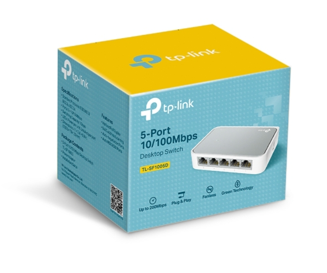

Speedtest näitab nüüd 380 üles ja alla.
Tegelesin veel selle probleemiga ja CAT5e on ka täiesti kõlbulik juhe.
Isegi seina sees olev juhe aastast 2005 kuhu otsa on ise käsitsi pandud RJ45.
Probleem oli hoopis enne arvutit oleva TP-Link switchiga. See oli kahes kohas. Jagas 2 erinevat arvutit ja teises toas arvutit ja telekat.
Kui seinapistikust Cat5e juhe otse arvutisse läheb siis ühendus kiire nagu peab.

Mingi ürgvana 10/100 switch vahel seega?
Gigabitised switch'id on ka olemas...

Jah vaatasin järgi. Selline:
Spoiler Spoiler Spoiler

Viska lutsu ja pista nt. https://www.hinnavaatlus.ee/825988/netgear-switch-prosafe-plus-gs105-5-x/ asemele
