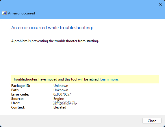

Paistab, et peale käsitsi IPv6 seadmist ja vastava dialoogiakna sulgemist (Settings > Network & Internet > Advanced Network Settings > More adapter options > Edit) viskab iga kord järgneva veateate. Ma ei osanud seda kohe asjaga seostada:
Veakoodi kohta CGPT käest küsides andis registriväärtuse HKLM\SYSTEM\CurrentControlSet\Services\Tcpip6\Parameters ja võtme DisabledComponents mis tuleks kustutada.
Mul oli see tõesti olemas. Kustutasin ära ja teen nüüd restardi. Eks peale seda ole näha ka salvestab või viskab uuesti veateate.
EDIT: Nope. Kahjuks peale restarti ja peale igaks juhuks ka mitmete teenuste käivitamist a'la IP Helper jms on veateade sama.
Hetkel annan alla. Pole nii kriitiline asi. IPv4 sai käsitsi paika pandud. Hetkel pole veel adapter näoli lennanud (panin ka link speedi tagasi 2.5G peale) aga eks näis.
