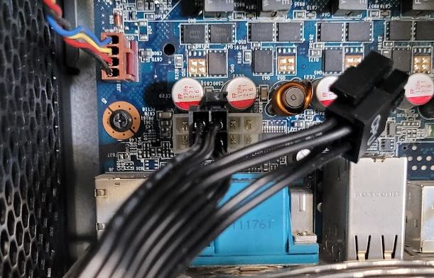

On üks Lenovo arvuti, millel on CPU toite jaoks 2x2 ühendus ja siis veel 10pin ühendus.
Pistik on selline
Lukusti tõttu teist 2x2 ma sinna panna ei saa, klõpsakat tuttuuel toiteka juhtmel ära lõigata ka ei taha.
Ilma sinna midagi pistmata pilti ette ei võta. Ühega õnneks võtab, aga ma ei tea kui stabiilne see jääb.
Mis ma teen sellisega?
1) Kas Eestist võiks leida mingit kaablit, millega tavalise toiteploki (Seasonic) küljest saaks sinna toite anda?
Selline oleks vist see õige: https://www.ebay.com/p/711682083
2) Kasutada 2x2 pikendust, mille kinnituse saaks ära võtta? https://www.oomipood.ee/en/product/product?product_id=1168078
3) Kasutada 2x4 pikendust? https://www.oomipood.ee/en/product/product?product_id=1168723
4) paku oma variant.
Oomipoe tarneajad on natuke liiga pikad, tahaks pigem nädalaga ühele poole saada.

| Kas Lenovo emaplaadil on antud 10-kontaktiga pesa tavalise toite 24 või 20 asemel? Kui jah, siis minu arusaamise järgi on seal vaja ka -12V ja PS on ehk sellist kaablit, aga kui sinist suitsu välja lasta ei taha, kontrolli kindlalt üle, ATX12VO näeb ka sarnane välja. Eestis saadavusega, nagu sageli, palju õnne. Siit saaks järgmiseks reedeks.

Tavaline 24pin ühendus on olemas, 4pin ühendus on olemas ja lisaks see õnnetu 10pin.
Tegin katkise toiteka 2x2 pistikust ja kaablitest pikenduse. Praegu veel töötab ja sinist tossu välja ei ole veel ajanud. 80% on ühendatud ja loodetavasti mure lahendatud emplaadi surmani.

| Ehk siis erinevatel Lenovo emaplaatidel võivad toitepistikud olla 24+4, 14+4, 10+4, 14+8+4, 24+10+4, tõenäoliselt veel midagi? Lihtsalt super.

| see 10 pin ühendus on lisaks 4 pin toitele. see lenovo, HP ja mõne veel tootja eripära. alis olemas üleminekud, ma pole kordagi neid näppinud, et teaks, kes seal sees kuhu jookseb, kuna minu silmis on need plaadid selleks ajaks nii ajale jalgu jäänud, et pole mõtet elule kutsuda.
